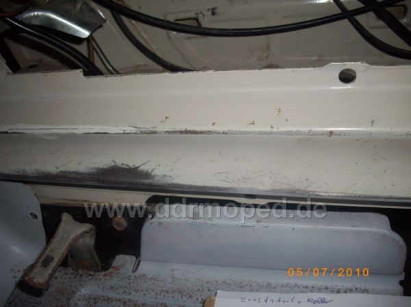

lambiman
Geschrieben am: 07.07.2010, 20:04
Beiträge: 3304
Mitgliedsnummer.: 567
Mitglied seit: 18.04.2007
Hier ein Detailfoto fürn Doc
Doc ich habe über die blanke Stelle etwas Atlasweiß geschmiert und es ist definitiv zu hell
Dirk

doccolor
Geschrieben am: 07.07.2010, 21:17
Beiträge: 1779
Mitgliedsnummer.: 685
Mitglied seit: 06.07.2007
Dirk, es könnte das Felgenbeige von der SR50 B4 sein. Das ist etwas rötlicher und dunkler als RAL 7044....

lambiman
Geschrieben am: 09.07.2010, 21:46
Beiträge: 3304
Hey Doc
Danke für deine Antwort
Der Roller hat ja diese hellen Felgen deshalb habe ich mal alles zusammen Fotografiert.
Die Felgen sind auch zu hell eventuell auch wieder eine andere Lackzusammenstellung ohmy.gif
Dirk
