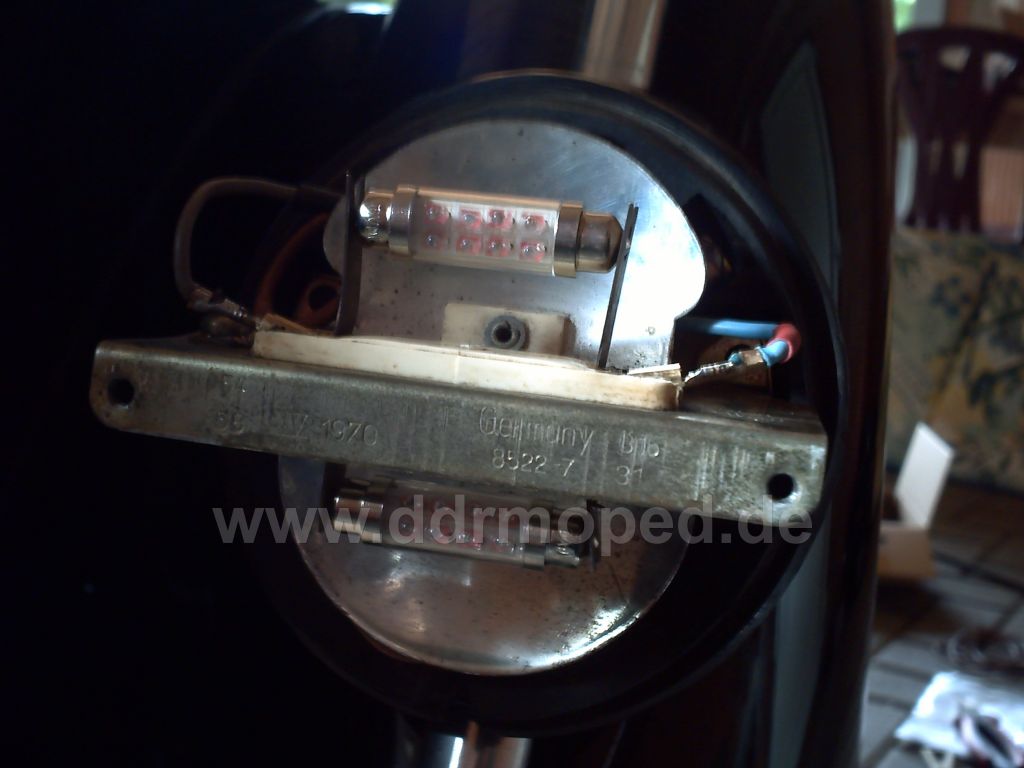

Zwei Takte zum Gruß. Mein Regelwiderstand war defekt. Da habe ich mal kurz die Leistungen der Beleuchtung summiert. 45W vorn, 5W Begrenzungsleuchte, 2x 5W Rücklicht und schon sind die 60 W der Lima erreicht. Bremse dazu (2x18 W) da sind es schon 96 W! hmm.gif hmm.gif hmm.gif
Wenn man sich dann noch traut zu blinken (noch mal 18W drauf)...uijuijui.
Schwerstarbeit für die Lima und Batterie leer.
LEDs wären die richtige Lösung, sie halten ewig und brauchen nur wenige Watt.
Und Tatsache, ich habe welche gefunden. Da man die Soffitten der Rücklichter sowie die Kugelbirne der Positionsleuchte eh nicht durch den Kunststoff sieht, hab ich die Wattfresser gleich rausgeschmissen.
eisenschwein
Geschrieben am: 14.06.2010, 07:36
Beiträge: 123
Mitgliedsnummer.: 3202
Mitglied seit: 14.03.2010
Achso, und so siehts aus

Haben die Sofitten eine Zulassung ? Sind die von der Lichtstärke genauso wie Birnen?
Preis einer Sofitte ?

Hej, wenn ich das richtig sehe, muesste man die Sofitte in ihrer Halterung festløten, damit sie sich nicht wegdrehen kann und sie in die richtige Richtung leuchtet....? Gruss Kai

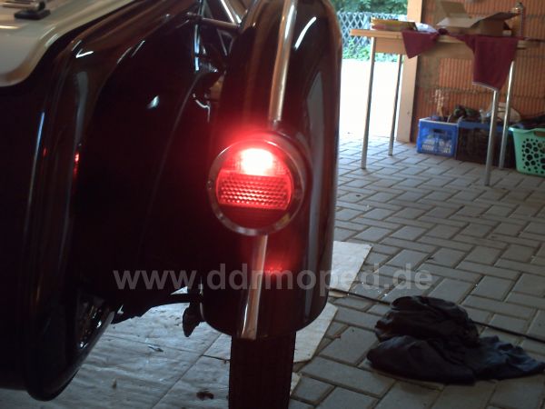

Beim Rück- bzw. Stoplicht ist nicht erkennbar, ob eine LED dahinter ist oder nicht.
Das resultiert daher, dass rote LEDs verbaut sind. Bei weissen Leuchtmitteln ist ein bläuliches, kaltes Licht erkennbar (ähnliche Unterschiede wie zwischen Neon-Röhren und herkömmlichen Glühbirnen.
Hier ist das versprochene Foto.
