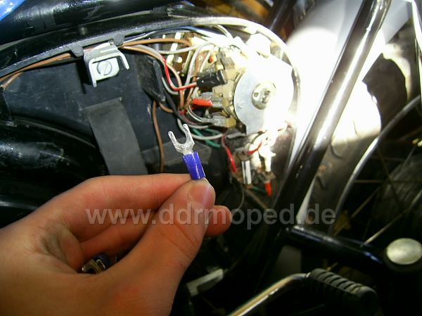

Hi ihr alle,
ich habe heute meine neue Batterie bekommen aber ich kann sie nicht anschließen weil sie einen anderen Stecker hat. hmm.gif
Siehe Bilder:

Sind doch 2 Abgänge an der Batterie. Rot ist der Pluspol und schwarz der Minuspol. Dort musste du nun das entsprechende Kabel anschließen. Sollte ja kein Problem sein, die Kabel vom Moped mit den Steckern der Batterie zu verbinden. Oder du schneidest die Stecker ab, isolierst das Kabel noch ein Stück ab und verbindest es dann. Noch etwas Isolierband drum - fertig. wink.gif
P.S.:
Warum kaufst du so eine (komische) Batterie und keine passende / originale?

Ich habe die batterie von afk. sind die nich die mittel original rolleyes.gif ok also am besten mach ich die neuen anschlüsse von der neuen batterie ab und mach dann den draht um das verbindungsstück am mokick oder? hmm.gif

Mit solchen Anschlussstücken kanst du das machen.
+an+ /-an- einfach rantüteln.

das ist ja auch die falsche Batterie.
Die, die Du neu hast, gehört in die Schwalbe.

... und passt dort auch nicht an die vorhandenen Ringkabelschuhe.

Stimmt genau er wird sowieso nicht lange Spaß haben mit der 4,5er im S51.
Ich geb ihm ne Woche bei Stadtverkehr und ständiger Blinkernutzung.

Ich darf anmerken - auch wenn schon zu spät:
Mit meiner 11Ah batterie hatte ich nie Spaß in der S51 - ständig musste ich diese aufladen, es leuchtete nicht so wie es sollte.
Jetzt mit der 12Ah (Werksvorgabe und 10ct. teurer) einfach geil - ich hoffe die ist noch drinn, da ich schon ewig nichtmehr nacxh ihr gesehen habe.
