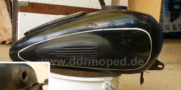

Hallo RT-Freunde,
in meinem Lager befindet sich noch ein RT/0 Tank. Ich wollte diesen innen reinigen und wegen der schönen Patina an meiner RT verbauen.
Nun meine Frage, es fehlt ein Werks-Logo auf dem Tank. Gab es so etwas, oder handelt es sich bei meinem Tank um eine Frühe Nachlackierung?
Das andere was mich wundert ist das Innengewinde für den Benzinhahn. Ich kenn nur MZ RT Tanks mit Außengewinde.
Für Infos bin ich wieder sehr dankbar.

also farblich wurde an deinem Tank definitiv herum gepfuscht. Man sieht sogar nicht deutlich, wo an der Seite die alte (originale) Linierung lang ging. Außerdem hat der Tank oben drauf auch eine Linie.
Das Innengewinde bei den RT 125/0 Tanks ist normal. Es war ein entsprechender Benzinhahn verbaut. Die originalen RT/0 Benzinhähne bestehen aus einen speziellen Zinkguss. Dieses Material neigte sehr dazu, über die Jahre brüchig zu werden. Wenn der Benzinhahn defekt war, wurde einfach ein Zwischenstück montiert und ein Benzinhahn von den späteren RTs / AWOs angebracht.
