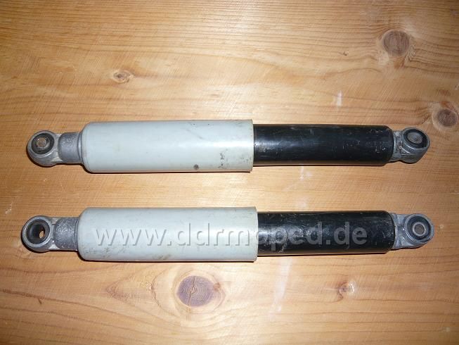

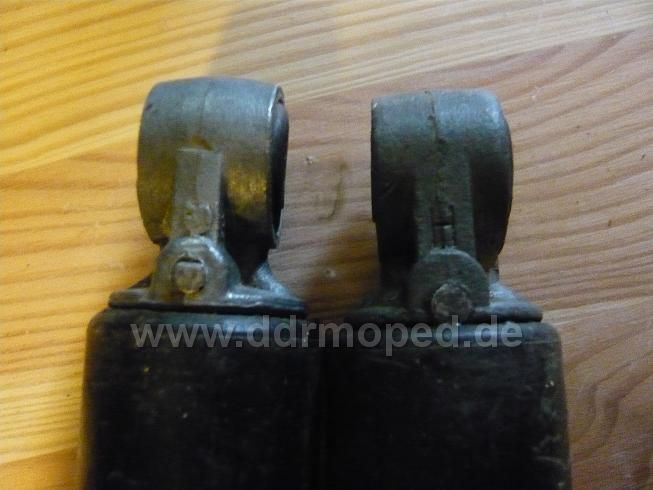

So, ich hab jetzt noch mal nachgesehen.
Dämpfer 1 hat keine Kennzeichnung, ist ca. 295mm lang (Mitte Auge - Mitte Auge) und wiegt 610g. Die Längenangabe ist allerding relativ, die ist nach jedem Ausfedern anders. Scheinbar ist der Dämpfer irgendwie festgegammelt.
Dämpfer 2 hat ein "H" eingeschlagen, ist ca. 303mm lang und wiegt 765g. Hier sollte die Länge aber halbwegs genau sein, denn der Dämpfer macht beim Ein-/Ausfedern einen wesentlich geschmeidigeren Eindruck.
Also scheinbar ist keiner der beiden für den Star, richtig?
btw: Ich bin gelernter Industriemechaniker, Ihr könnt mir also ruhig Begriffe wie "Kerbstifte" um die Ohren hauen wink.gif
SR4-2/1 Bj.68
SR4-2/1 Bj.69
SR4-2/1 Bj.71
SR4-3 Bj.67
SL1 Bj.71
SR50 Bj.90
Geschrieben am: 30.05.2010, 13:57
Beiträge: 12028
Wenn ein "H" eingeschagen ist, ist "um die Ecke" auch eine"2" zu sehen ! Schau mal genau ! An den vorderen Dämpfern ist auch am unteren Einspannstück ein "V" eingeschlagen . Das ist meist nur schwer zu erkennen . Die Länge haut hin . wink.gif
LoneStar
Geschrieben am: 30.05.2010, 14:16
Beiträge: 151
Mitgliedsnummer.: 3375
Mitglied seit: 01.05.2010
Foto
