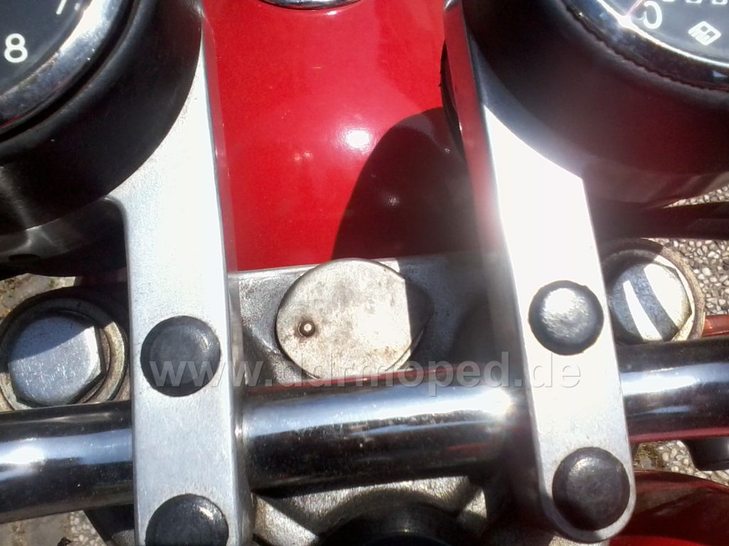

Moin zusammen,
ich habe mir ein neues Lenkerschloss besorgt, weil das alte den Geist aufgegeben hat.
Problem ist nur, wie baue ich das ein??
Da ist eine Blende, die man vor das Schloss schieben kann um es vor Dreck zu schützen, aber man kann diese Belnde nicht abschrauben, die ist genietet (denke ich)...
ich hab mal 2 Fotos gemacht:

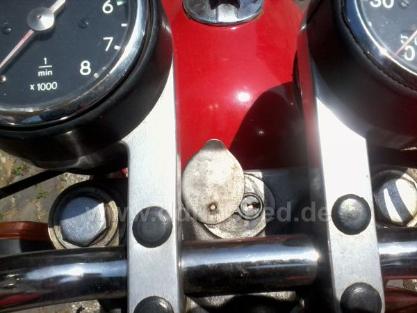

noch das andere foto:

Mahlzeit Lexus,ja das ist ein Niet,den Du aber durch vorsichtiges hebeln mit einem spitzem Schraubendreher unter dem Blech rausbekommst.Wenn nicht,dann bleibt nur noch die Variante des Ausbohrens,was aber wegen Platzmangels eher schlecht zu machen ist!

Genau das wollte ich wissen, hatte gedacht da gäbe es noch ne Möglichkeit das neue Schloss einzubauen ohne die Blende, bzw. Niete da rauszuholen.
Ich werde das nachher mal versuchen.
Alexus
Geschrieben am: 23.05.2010, 18:02
Niete ist nicht ganz korrekt, es ist ein Kerbnagel, der muss raus, dann kannst du das Schloss rausnehmen.
