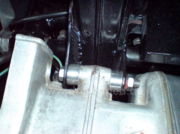

Meine ES hat zu DDR-Zeiten einen AT-Motor erhalten. Hierzu wurde die hintere Halterung verbreitert. Jetzt will ich wieder einen dem Bj entsprechenden Motor verbauen. Wer hat schon mal Distanzstücke hergestellt oder weiß, was man am besten verwenden kann.

der Gepäckträger war "Sonderzubehör" und wurde an vorhandenen Befestigungspunkten angebracht.
Wenn die hintere Motorhalterung verbreitert wurde ist bestimmt ein Motor aus der TS eingebaut worden.
Wir haben bei mir einen von der TS eingebaut und dann die Motorhalterung am Motor etwas gekürzt, damit nichts am Rahmen verändert werden muss.
ein Lampengehäuse mit Scheinwerfer/Streuscheibe hätte ich für dich .
Ob es passende Distanzstücke gibt weiß ich nicht

Du kannst Unterlegscheiben zur Not nehmen.

Hab beim Maschinenbauer um die Ecke ein Stück Rundalu für lau bekommen u die Distanzscheiben selbst gebohrt, gesägt. Bin mit dem Ergebnis zufrieden, sitz schön satt in der Halterung.
