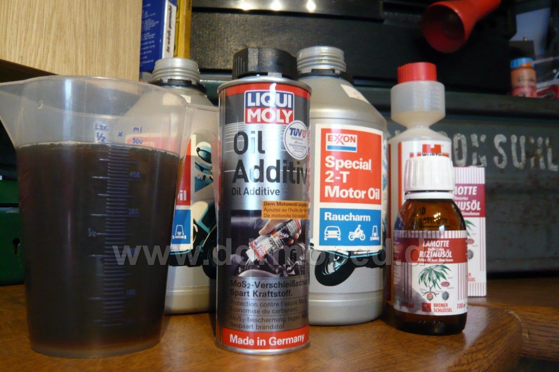

Als Glaubensbeispiel liefere ich hier mal als Steilvorlage für diverse Diskussionen meine neueste Kreation, Kraftstoff-Gemisch für Simson Kleinkrafträder
VK 88 – Spezial
Edition 5/2010
020 L - Aral Ultimate
300 ml - Exxon Spezial 2Takt Motoröl (raucharm)
080 ml - Lamotte Rizinusöl
020 ml - Würth SaBesto (Bleiersatz)
015 ml - Liqui Moly Mos2 Öl Aditativ (geändert am 13.05.10)
Diese Zusammensetzung befindet sich zur Zeit in der Erprobung beim
„Nugenau-SR2-Classics-Racingteam- FG-OG-ZUG“ !
Wir übernehmen keinerlei Haftung für Motorschäden, oder andere Nebenwirkungen unseres Kraftsoffgemisches, inklusive der Folgeerscheinungen von Schallmauerdurchbrüchen oder dergleichen!
Über den Sinn der ganzen "Wundermittel" ließe sich trefflich streiten und dennoch, warum und was solls bringen? _uhm.gif
Im Normalfall mischt man Benzin mit Öl und gut! Der Rest ist wohl weniger dem Motor, als der Industrie und den Händlern hilfreich! rolleyes.gif
Ich fahre seit Jahren "91er verbleit" und dem dazugehörgen "Schuß" Zweitaktöl (vom Fass für knapp 2€/L), so dass ich auf 1:33 komme.
Andere Experimente habe ich bislang -auch meinem Geldbeutel zu liebe- gelassen und bin immer sehr gut damit gefahren! thumbsup.gif

Sicher, darüber lässt sich trefflich streiten!
Im Moment möchte ich über die verschleißmindernden
und leistungssteigernden Komponenten noch nichts verlautbaren.

Thomas, 20 ml Bleizusatz auf 5 Liter hmm.gif meinst Du das?
Für die reine Funktion benötigt der Motor wirklich nur Benzin und irgend ein Öl.
Ob das nun Rizinusöl oder ein hochlegiertes "Zweitaktöl" ist, sei dahingestellt.
Rizinusöl hat schon was wink.gif Nicht nur den typischen Geruch, sondern auch eine hervorragende Schmierwirkung auch bei Drehzahlen, die wir nie erreichen. Ausserdem ist es hochtemperaturfest.
Ich schrieb es schon mal: Rizinus wurde bei hochdrehenden Glühzündermotoren (15.000 U/min) in der Modellszene verwendet.
Ist man heute auch weg davon und hat spezielle synthetische Öle.
Es ist also Ansichtssache, falsch auf keinen Fall. Man hat auch bei der Fahrt mit Rizinusöl immer einen Rattenschwanz an Katzen hinter dem Moped. laugh.gif
Auch der Zusatz von Molybdändisulfit (MoS2) schadet nicht. Es geht bei den Zusätzen/Ölen immer nur um die "Standfestigkeit".
Man wollte mir mal einreden, dass ich Zweitaktöl nehmen müsse, weil das stino 08-15 Öl, was ich hatte, sich nicht mit dem Benzin mischt. Kompletter Blödsinn!

20ml auf 20L ....
Nicht immer gilt , "Viel, hilf viel" . Das Problem bei Bleizusatz ist, dass die Kerze bei Stadt Betrieb relativ oft geputzt werden muss (Blei Ablagerungen)
Ansonsten stimme ich Norbert die Motoren laufen mit allen. Gerade in der Nachwendezeit hab ich in meiner Sturm und Drangphase alles auf den Essi gekippt was flüssig war und gebrannt hat......

Entschuldigt bitte, aber Blei oder Bleiersatz (was immer das auch sein mag) ist bei einem Zweitakter ohne Ventile völlig überflüssig.
Es wurde zur Schonung der Ventilsitze beim Viertakter beigemischt. Zu sonst nichts.
Beim Zweitakter könnte ich mir Blei noch vorstellen, wenn ich den Zylinderkopf soweit drunterdrehe, dass der Kolben vorsichtig oben "anklopft". Das dämpft das Anklopfen etwas... laugh.gif laugh.gif

Also ich kann mich mit MoS2 auf Langzeiterfahrungen stützen. Die ersten 13.000km bin ich in meinem Moped ohne gefahren. Dann kam ein Kolbenschaden, Motor geöffnet und keine Honspuren mehr zu sehen gewesen, dafür aber eine Kante in der Laufbuchse.
Nach dem Einfahren des neuen Kolbens (gleicher Zylinder) habe ich dann immer sporadisch MoS2 zugesetzt (Fingerhut auf 5l). Seitdem bin ich 26.000km gefahren und die Honspuren sind noch gut zu erkennen, eine Kante dagegen ist nicht fühlbar. thumbsup.gif
Jeder denkt sich seinen Teil dazu, ich denke ich mache es weiter so.
Von Rizinusöl im Alltagsmoped rate ich dringend ab, es ist zwar das Ultimative was es an Zweitaktölen gibt( da kommt kein Synthetiköl ran!), aber es bleibt ein Naturprodukt mit Verunreinigungen. Rizinusöl hat außerdem die unangenehme Eigenschaft, dass es verharzt, der Motor erreicht nur noch einen Bruchteil der Lebensdauer. Deswegen wird es nur in Rennmotoren eingesetzt, die keine lange Lebensdauer haben.
