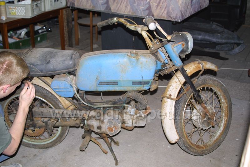

Hier mal ein Bild der Mustang vor einem halben Jahr . So hab ich das Teil bekommen ...
555Nase
Geschrieben am: 06.05.2010, 03:31
Beiträge: 419
Mitgliedsnummer.: 2877
Mitglied seit: 29.11.2009
In alle Einzelteile zerlegen,mit Lackpolitur sieht die Mühle wieder wie neu aus. thumbsup.gif
Bremstrommeln und Aluteile satinieren,den Rest reinigen und ölen.

Neuge
Geschrieben am: 06.05.2010, 06:16
Beiträge: 11
Mitgliedsnummer.: 3372
Mitglied seit: 30.04.2010
Ganz so einfach ist es wohl nicht gewesen .
Der Lack ist stark mit Rost durchsetzt genau wie alle anderen Teile.
Zerlegt habe ich sie ja gleich nachdem ich sie so bekommen habe.
Alle Rahmenteile und der Motor sind schon gemacht , bis auf den Zylinder.
Jetzt kommen Tank und Lenker die ich noch machen muss . Ich denke aber dass ich das wieder hin bekomme . Nur die Felgen sind völlig hinüber , da ist so viel Rost dran , der geht einige mm tief.
