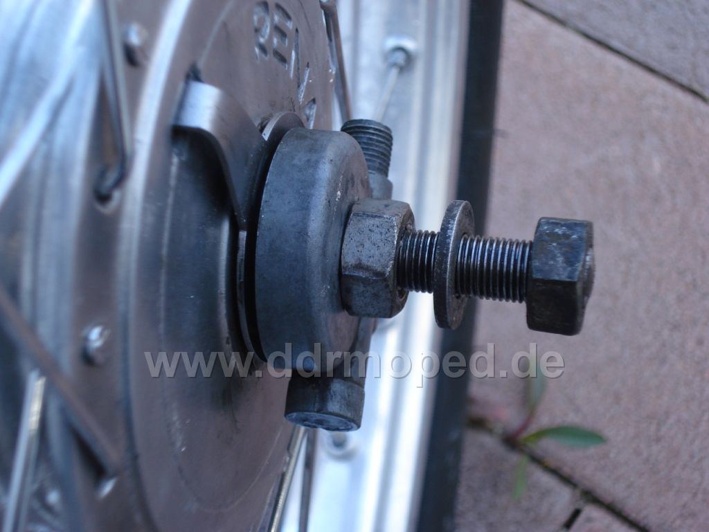

Bei meinem Zusammenbau meines Vorderrads kamen folgende Probleme auf:
Der Tachoantrieb passt nicht so wie er soll und wenn ich es alles zufest anziehe blockiert die Achse.
Ich habe mal 2 Bilder gemacht. Ich dachte schon daran eine Unterlegscheibe zwischen Nabe und Tachoantrieb zu verbauen.
Gruß Rene
So wollte ich es ursprünglich einbauen. Ich hoffe es stimmt so:

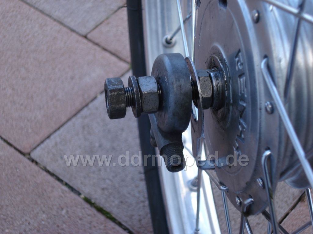

Und das kam dabei raus:

mobiler4
Geschrieben am: 27.04.2010, 07:49
Beiträge: 5298
Mitgliedsnummer.: 1733
Mitglied seit: 15.12.2008
Moin Rene,
lege mal zwischen Tachoantrieb und Kontermutter vom Konus eine Ausgleichscheibe damit der Tachoantrieb beim Festziehen nicht gegen die Narbe drückt dann sollte es gehen.
Prüfe auch ob der Konus fest verkontert ist.
Gleiche mit Scheiben so aus, dass der Tachomitbehmer eng an der Radnarbe anliegt aber nicht durch den Tachoantrieb dagegen gepreßt wird wenn die Mutter anziehst.
schönen Gruß Tony
schönen Gruß von der Küste
Tony

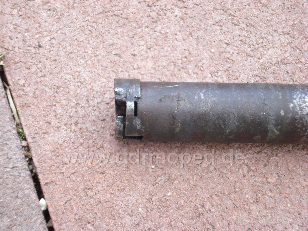

Wuschel
Geschrieben am: 27.04.2010, 08:28
Beiträge: 1341
Mitgliedsnummer.: 2840
Mitglied seit: 13.11.2009
Wenn ich mir das erste Bild anschaue ist der Tachoantireb doch kaputt. Der Mitnehmer ist doch ab ohmy.gif ohmy.gif
Bevor du weiterbaust muss der Tachoantrieb doch erstmal wieder repariert werden. Vielleicht liegt darin auch die Ursache deines Blockierens, nämlich dass der Tachoantrieb auf den Mitnehmer drückt und dieser aufs Rad. Klingt vielleicht weit hergeholt, aber zumindest muss der Tachonatrieb erstmal repariert werden.
Gruß Dirk

Hi Rene,
die Mutter direkt am Tachogehäuse sollte da nicht hingehören hmm.gif , bei mir liegt der Tachoantrieb direkt am Schwingenarm innen an und wird mit diesem verspannt. Nach der Flachmutter steckst du einfach Ausgleichscheiben auf die Achse und dann den Antrieb, bis an der Nabe nichts mehr schleift. Bedenke auch das Spiel der Radlager, lieber ein My mehr ausgleichen, sonst rasselts in der Kurve wieder...und du schleifst dir die Mitnehmeraufnahme weg. Die Scheiben gibt es in verschiedenen Stärken, porbier's mal.
_uhm.gif Und wie Dirk schon schreibt, mach den Mitnehmer am Zahnkranz vom Antrieb fest, sonst treibt da gar nüscht an... Norbert hatte dazu mal eine gute Lösung vorgestellt, such mal mit der Suche.
Grüsse vom Lutz

Wuschel
Geschrieben am: 27.04.2010, 09:10
Beiträge: 1341
Lutz hat Recht, hab ich noch garnicht beachtet. Der Tachoantrieb ist ohne Mutter direkt an der Schwinge. Das sollte aber nicht die Ursache des Blockierens sein, da ja auch die Mutter auf den Antrieb drückt und somit alle Kraft an der Achse bleibt.
Egal, Tachoantrieb reparieren, Spiel der Radlager kontrollieren, nochmal ohne Mutter probieren und berichten thumbsup.gif
Gruß Dirk
Cloyd
Geschrieben am: 27.04.2010, 11:30
Beiträge: 3467
Mitgliedsnummer.: 2144
Der Grund, weshalb der Tachoantrieb so weit von der Nabe absteht, ist wohl die zu dicke Mutter, die den Konus kontert.
Der Mitnehmer muss in das Miramidritzel eingeklipst werden.Fals das nicht mehr geht musst Du die beiden Teile nach Norberts Methode verbinden.
Zu finden HIER

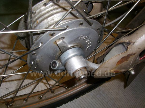

Hallo Rene,
habe heute mal an meinem 59 iger geschaut---die eine Mutter direkt am Tacho muß definitiv weg und wie schon die anderen Kollegen thumbsup.gif geschrieben haben,versuchs unbedingt mit den Ausgleichscheiben,ok!
...habe leider die Kamera nicht mitgehabt,sonst hätte ich dir noch ein Bild reingestellt! Kopf hoch mein guter,das wird schon wink.gif . Denk an unsere Ausfahrt rolleyes.gif .
mfg Rico

...ich habe doch noch ein Bild in meinem Archiv gefunden!

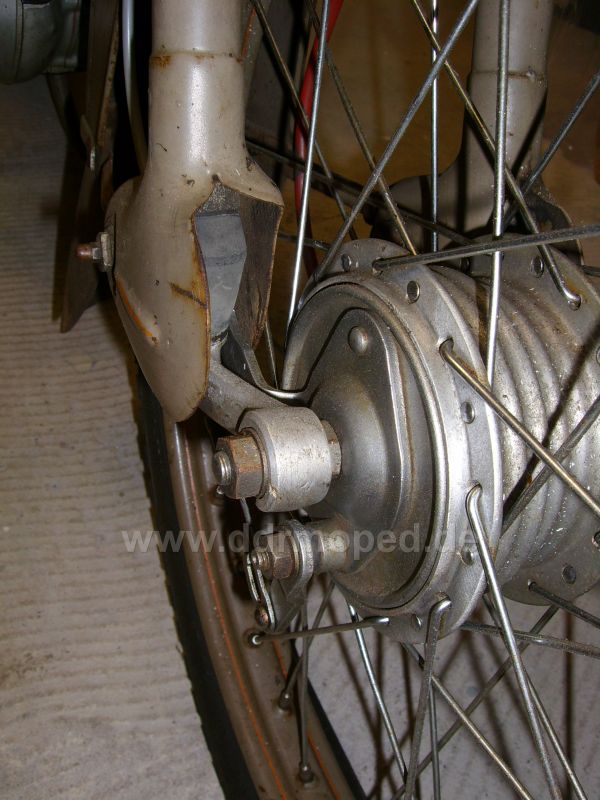

strassenmeister
Geschrieben am: 27.04.2010, 20:18
Beiträge: 877
Mitgliedsnummer.: 1552
Mitglied seit: 17.09.2008
und die andere Seite,vieleicht hilfts dir weiter!
