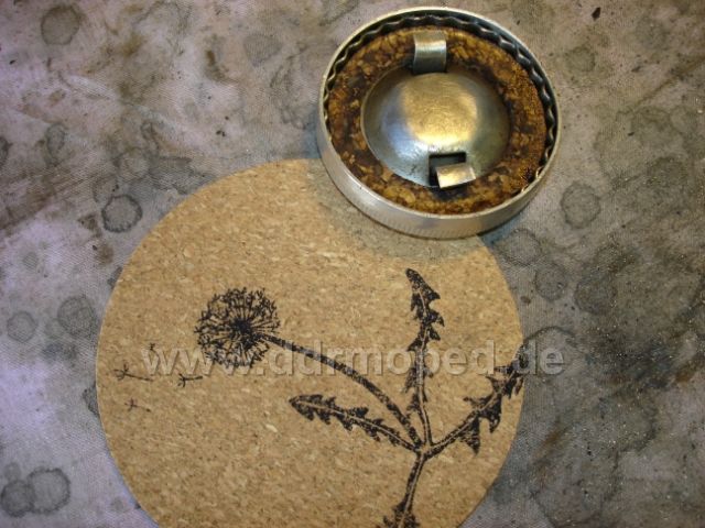

Man(n) gehe in ein schwedisches Möbelhaus und suche auf den 3000 laufenden Metern Schnulli, diese Untersetzer:
Geschrieben am: 23.04.2010, 16:24

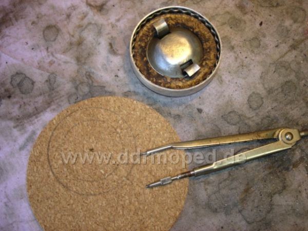

Mit dem Zirkel zwei Kreise aufgemalt, Außendurchmesser 60mm:
Geschrieben am: 23.04.2010, 16:25

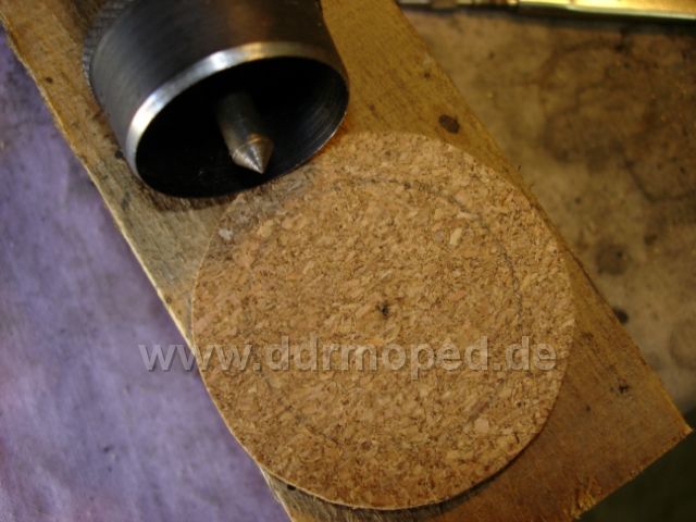

Großzügig mit der Schere ausschneiden und an der Schleifscheibe auf Maß passend schleifen.
Mit einem großen Locheisen die Mitte ausstanzen.

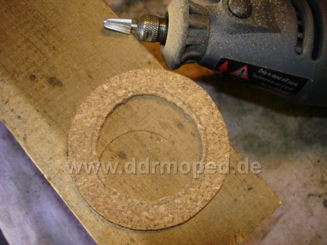

Geschrieben am: 23.04.2010, 16:28
..und mit dem Dremel und einem Fräser den Innendurchmesser fertig bearbeiten.

Die Dichtung auf dem ersten Bild ist ebenfalls ein Eigenbau und seit etwa 4 Jahren im Einsatz. Also ich habe über Kork und Benzinfestigkeit nichts zu meckern.

Allgemeiner Hinweis:
Bei solchen Dichtungen immer erst den Innendurchmesser herstellen, dann reißen sie nicht so leicht. Besonders die Locheisen drücken stark nach außen.

Geschrieben am: 23.04.2010, 17:10
QUOTE (Wolfgang @ 23.04.2010, 17:36)
Hallo Wolfgang,
Es kommt darauf an, wie die Locheisen beschaffen sind. Mit meinen ist mir das noch nicht passiert, da bei denen die Wandstärke recht gering ist.
