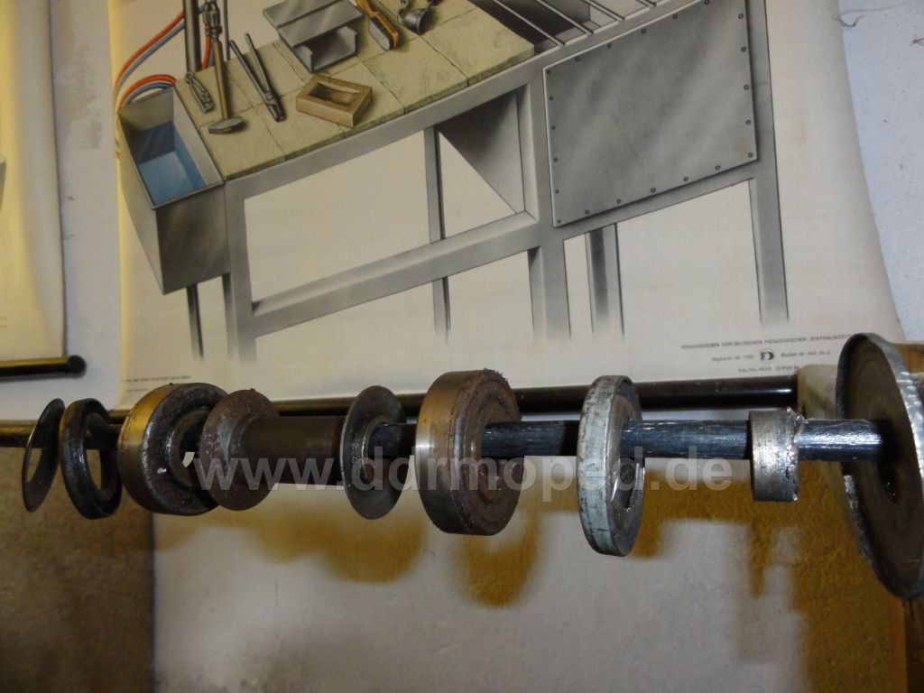

Mal zur Info, auch für die, die mal ran müssen, die Radlager an der AWO zu wechseln und nicht immer alles an Spezialwerkzeug da haben.
Handelsüblicher Schwerlastanker aus dem Baumarkt mit Durchmesser 15 klappt wunderbar. Vorher die Nabe mit einem Heißluftfön schön erwärmen, ich habe noch Eisspray aufs alte Lager gemacht und ein Hammerschlag und das Lager war draußen.
Anbei ein Bildchen, wie es aussieht. Dank auch den Hinweisen und Erfahrungen der Leute aus dem AWOforum.
Heiko

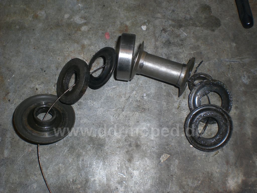

hier mal im Bild was ich habe...
so wie es aussieht brauch ich noch ein Abdeckblech...
oder??
ist die Einbaurichtung ok??
Gruß Gyllesoft

QUOTE (Gyllesoft @ 21.08.2010, 12:57)
Moin Gylleswoft,
ich bin zwar Anfänger was Awo anbelangt aber gestern gerade habe ich meine Naben demontiert und bin der Meinung Du brauchst kein Abdeckblech mehr. (zumindest kein Äußeres)
Aaaaabber auf Deinem letzten Foto ganz links das Blech muß einmal nach rechts bei mir war das am Lager und hält das Fett dagegen. Auf der linken Seite hingegen fehlt das Blech kpl. am Lager.

NÖ NÖ NÖ Tony.
Das Blech links lass mal da, denn sonst saut es ja die Bremstrommel voll oder irre ich?
Meinte er vielleicht das äußere Abdeckblech?

Moin Heiko,
jepp ich denk er meint das äußere große Abdeckblech und das ist ja nur auf der einen Seite hmm.gif
Das kleine Blech was ich meinte muß gegen das Radlager (auf der anderen Seite an der Abstandshülse sieht es ja von der Form genau so aus wink.gif ) es drückt das Fett dagegen (Lager) bzw. hält dagegen und dann kommt das hmm.gif tja wie heißt das "Ölrückleitblech" oder dingendsda laugh.gif und aus mehr war bei mir nicht dran.

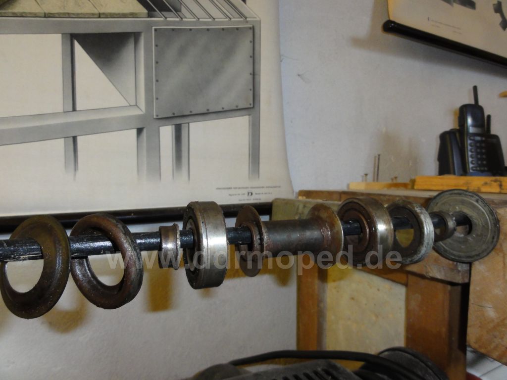

Moin Männers,
so ich hatte Recht solche Blechscheiben wie sie innen an der Abstandshülse befestigt sind und am Lager liegen müssen auch außen am Lager liegen hier mal ein Bild in Fahrtrichtung wink.gif
