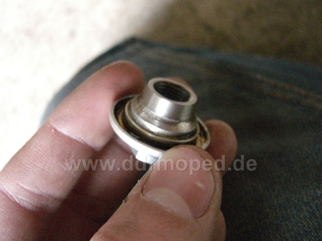

Ich komm aus Zwickau, und gleich mal ne Frage:
Kannst du solche Konusse für die 10ner Achse fürn 58er Essi herstellen?

Sachswolf
Geschrieben am: 15.04.2010, 19:37
Ja, und die Lagerschalen dazu?

Ach Männers die Konen kann jeder Dreher machen. Die gibts aber auch bei Sausewind neu zu kaufen.
Die haben nur einen Nachteil, das Material ist nicht gehärtet. Der Tim müsste ein Probeteil nur unter sein Spektrometer in der Unität legen und dann kann man was zur Werkstoffzusammensetzung sagen. Die Konen und Lagerschalen könnte ich dann bei mir auf Arbeit härten lassen.
Gruß Matze
Hallo Doc, und deshalb würde ich den Schrott auch nicht kaufen und so einbauen wollen.
Aber das andere wäre super, wenn das machbar wäre.

Sax lese er weiter......
um ein Material zu härten wäre es vorteilhaft zu wissen was es für Material ist.......
Allein der Kohlenstoffgehalt spielt da ne große Rolle. Das härten kostet nicht die Welt ...... die Sache mit dem Spektrometer, da musst Du Tim fragen.

Nee den DDR Schrauber..... Tim
C40 oder C45 wäre ideal
