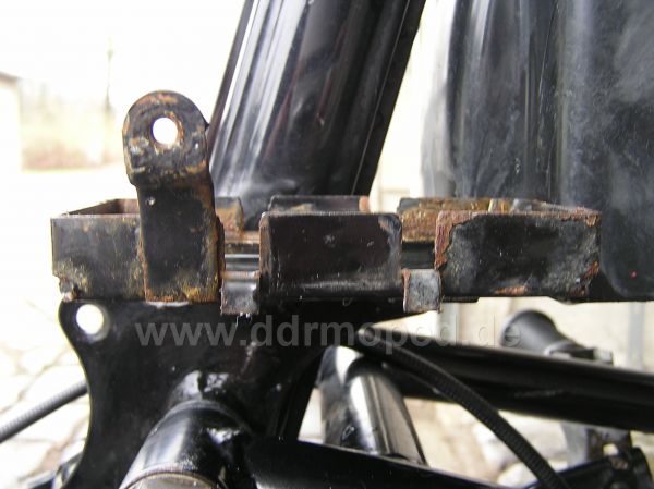

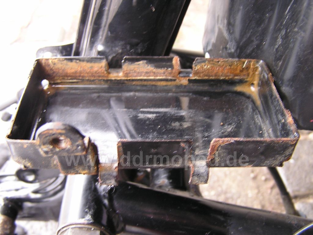

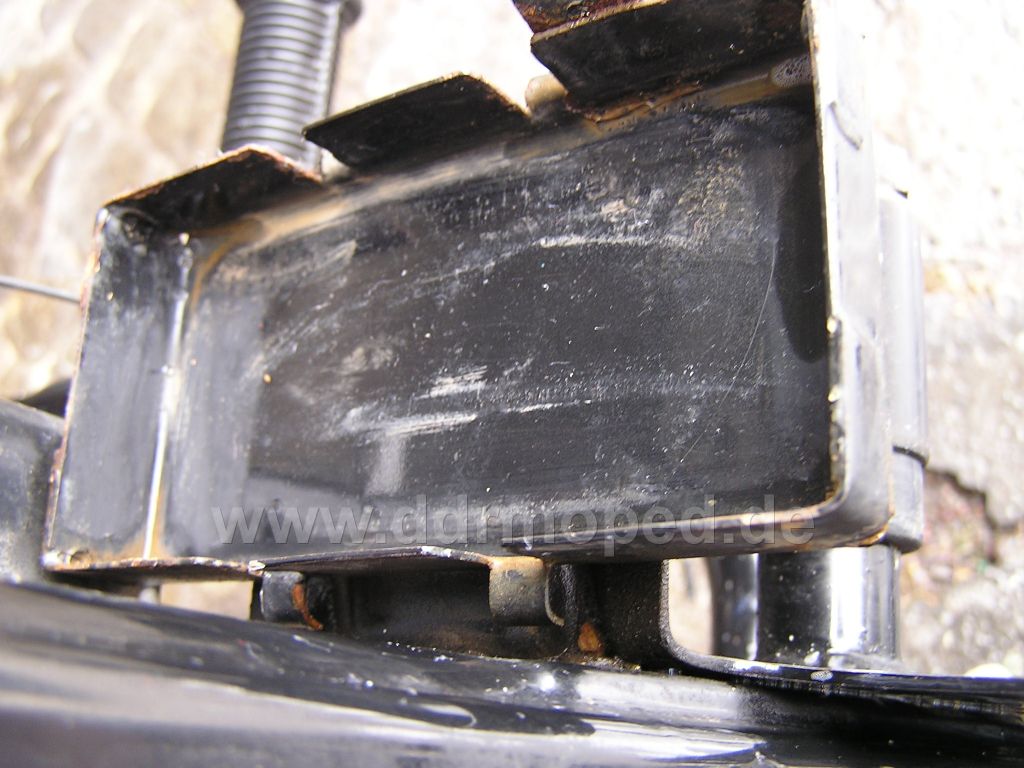

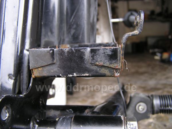

Geschrieben am: 11.04.2010, 18:01
Beiträge: 2403
Mitgliedsnummer.: 2215
Mitglied seit: 11.05.2009
So,hier die Bilder vom Batterieblech und eine einfache Skizze,gemacht mit Paint deshalb nicht ganz Normgerecht,aber das sollte auch gehen.Das Blech ist 1mm dick und die Ausparrungen für das Spannband habe ich weggelassen,da die am leichtesten zu machen sind.Einfach aussägen und rumrollen.Alle Maße sind in milimeter und falls Fragen,dann einfach stellen.
Bilder der Skizze wie folgt: oberstes u.unteres zeigt es von vorne und das rechts die linke Seite mit dem angeschweissem Blechwinkel zur Befestigung des Seitenbleches
Viel Erfolg!
Enrico

Geschrieben am: 11.04.2010, 18:03
Beiträge: 2403
2 bild
ENIGMA
Geschrieben am: 11.04.2010, 18:04
Beiträge: 2403
3 Bild
ENIGMA
Geschrieben am: 11.04.2010, 18:05
Beiträge: 2403
4 bild
