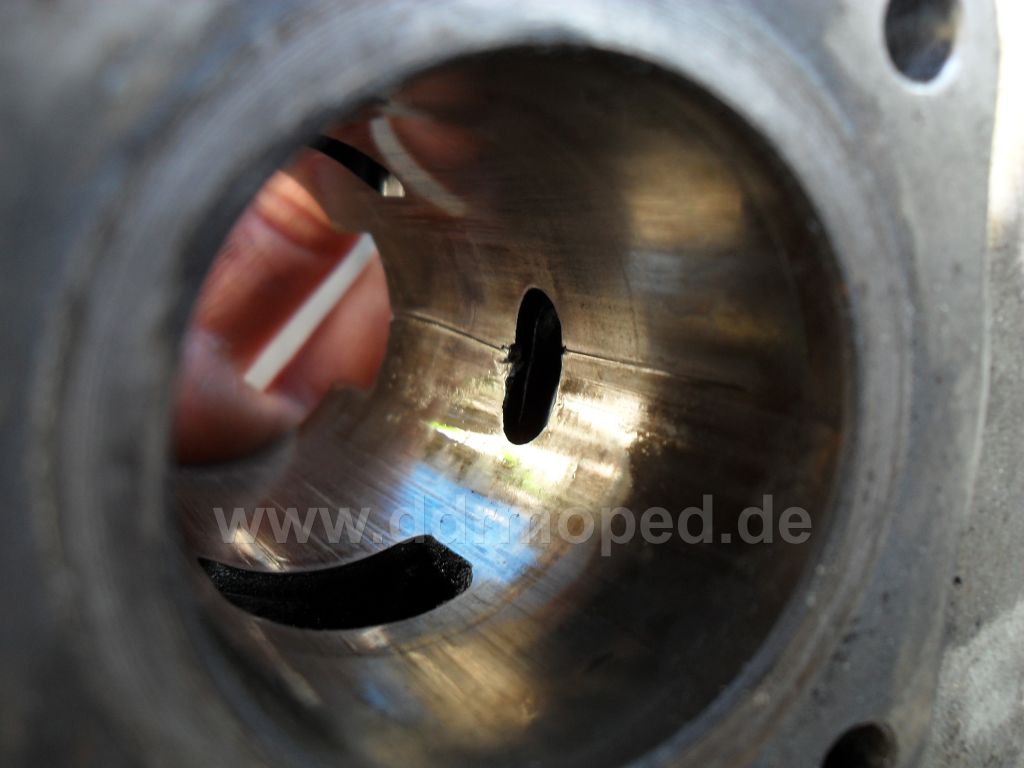

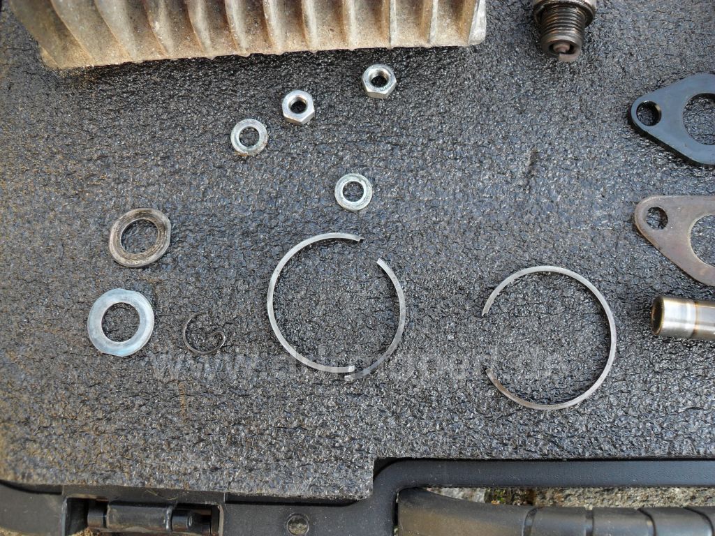

Hallo, nun nachdem meine Simson S51 mitten im Fahren Leistung verlor, und dann zu Hause nicht mehr ansprung, bin ich dem heute nachgegangen und wie ich feststellen musste sind beide Kolbenringe auseinandergeplatzt, ich bin mit der Simson jetzt erst 20km gefahren seid ich sie bekommen habe. Der Vorbesitzer muss wohl einen der eher mit mäßiger Qualität ausgesatteten Zylinder von MZA verbaut haben, dieser ist jetzt inkl. Kolben und Kopf im Eimer.
Einen Originalen Zylinder hab ich also nicht, also meine 1 Frage wo bekomme ich einen qualitativ hochwertigen Zylinder her, oder vll einen Originalen der eventuell überholt wurde?
Ich habe noch ein Video vom Spiel der Pleuelstange gemacht, ist das irgendwie zu groß?
http://www.youtube.com/watch?v=kFkBkGo4BoQ

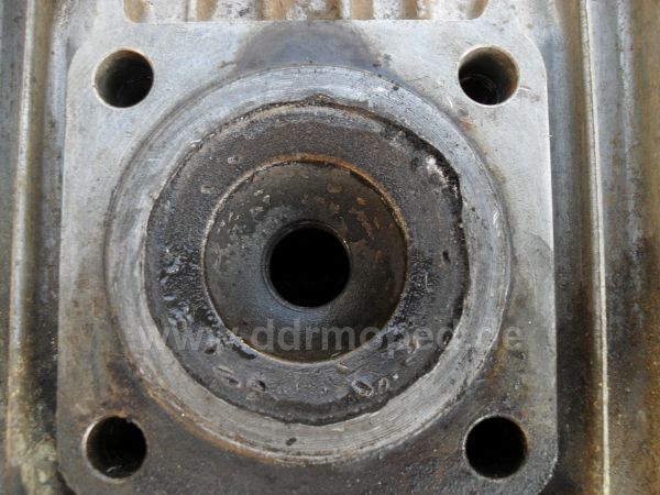

Zylinderkopf

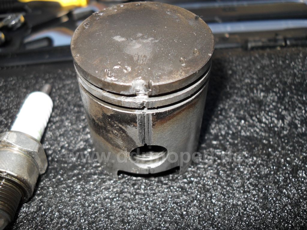

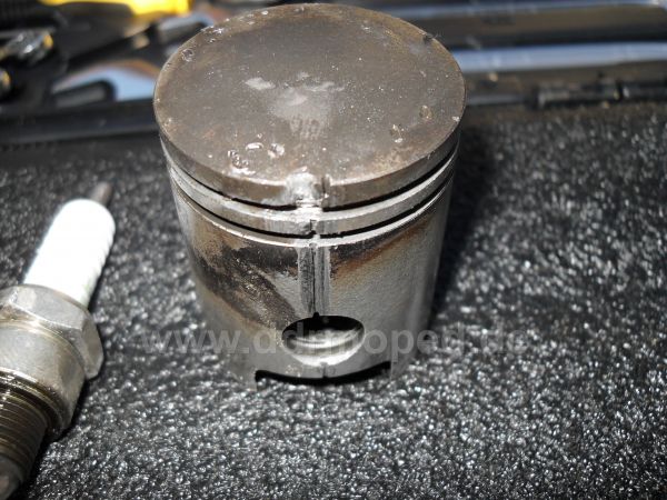

Ich hatte eine neue Zündung Elektronik verbaut und Eingestellt, hatte absolut keine Fehlzündungen oder Probleme, damit kann es eigentlich nicht verbunden sein oder?
Nur wie ist es gekommen?
Naja wichtig ist das ich erstmal einen etwas hochwertigern Zylinder bekomme nur woher?

Das sieht mir eher danach aus, als hätte es eine der Sicherungsfedern des Kolbenbolzens rausgehauen. Die hat dann auf und ab alles andere geschreddert.

da bin ich mit Auxburger einer Meinung. Hatte bei einem Freund letztn Jahres selbiges Problem. Plötzlicher Leistungsverlust mit Geräuschen und sprang nicht wieder an. Nach Demontage des Zylinders sind die selben Spuren erkennbar, nur nicht so dolle. Ursache war eben der genannte Sicherungsring des Kolbenbolzens.
