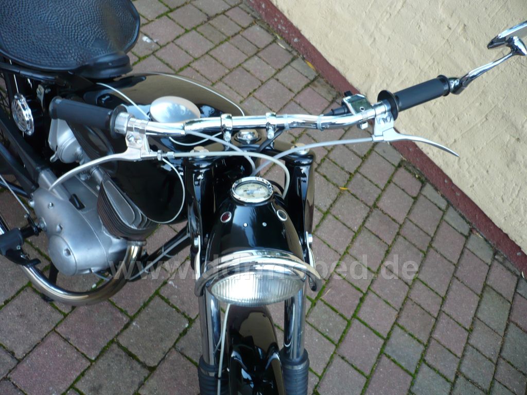

an meiner /2 (Halbnabe BJ 1957) sind die Armaturen Nr. 3 dran
(allerdings ohne Kondome - obwohl mir der ausgesprochen nette TÜV-Mensch nach erfolgreicher Vollabnahme zur Wiedererlangung der Betriebserlaubnis noch empfohlen hat, solche Überzieher dranzumachen von wegen der spitzen Enden. Werd ich halt bei der nächsten HU pflichtschuldigst vorweisen)
Gruß Klaus

Hallo Saxonia, an meiner /2 Bj. 57 sind auch die Griffe von Bild Nr. 3 dran.lt. Ersatzteilliste bis Fgst. Nr. 1094214, danach die von Bild Nr.2 .Hatte meine KW auch in Dippoldiswalde. Bin sehr zufrieden damit. Preis war auch so. Na denn, viel Spaß beim Teilesuchen und Restaurieren, Gruß Toralf

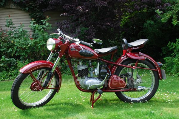

Hallo MV-emme,
offensichtlich gab's auch 2 verschiedene Ausführungen bei den Luftfiltern.
Bei mir ist der Hebel für Regulierung der Luftzufuhr auf der linken Seite

Also ich kenn bei den Armaturen auch nur die 3. Variante, habe aber selber aus Kostengründen die 1. genommen. Ist ja schon abnormal, für was so eine Amramatur in Ebay weg geht dry.gif

Hallo Klaus, Motor und Luftfilter sind von der /3, daher auch der Hebel auf der anderen Seite.Das wurde so gemacht, weil bei der /3 durch den Ansaugstutzen der Luftfilter weiter hinten lag und man wegen des Spulenkastens von der Seite nicht mehr an den Hebel kam.Hab aber jetzt den originalen Motor mit passendem Lufi dran! Gruß Toralf
