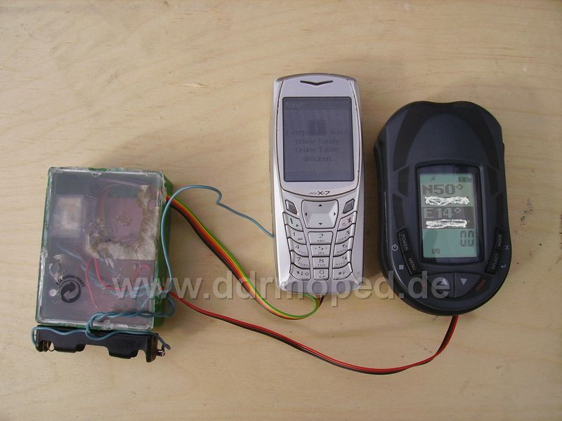

Da gerade in unseren Breiten durch die nahegelegene Grenze sehr viele Fahrzeuge gestohlen werden, habe ich mir schon seit einiger Zeit Gedanken darüber gemacht, wie man dies den Verbrechern schwerer machen könnte.
Eine normale Alarmanlage bringt nicht viel und im Handel erhältliche Überwachungssysteme sind teuer.
Also hab ich mal wieder selber überlegt und da ich des öffteren schon mit Handys experimentiert habe, kam der zündende Einfall.
Herausgekommen ist ein (verhältnismäßig) günstiges Gerät, was jederzeit den Standort des Fahrzeuges anzeigen kann. Zusätzlich könnten noch andere Funktionen (Zündunterbrechung, Hupe aktivieren...) integriert werden, aber erstmal soll es um die Überwachung gehen.
Teuerstes Teil ist ein GPS-Empfänger, bzw. ein (altes) Navi (teilweise über ebay günstig zu bekommen) mit Daten-Schnittstelle. Dazu benötigt man dann noch ein altes Handy und eine kleine Elektronik, die die ganze Sache auswertet und vermittelt.
Der Aufbau sieht dann verkabelt z.B. so aus:

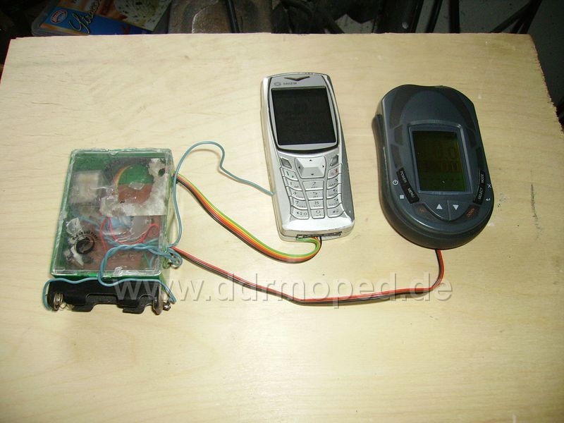

Die Stromversorgung der Elektronik wird mit vom Handyakku übernommen, wobei als Notstromversorgung eine externe Batterie vorgesehen ist.
Die Funktion ist eigentlich ganz einfach:
Zur Abfrage des Standortes wird die Nummer des Handys kurz angerufen.
Dies registriert den Anruf und übermittel die Daten des GPS-Empfängers als SMS an eine eingestellte Rufnummer. Die in dieser SMS enthaltenen Daten können dann z.B. am Computer per Google ausgewertet und direkt in der Karte angezeigt werden.
Hier nochmal der Versuchsaufbau in Funktion:
(Die genauen Koordinaten meiner Bleibe zeig ich natürlich nicht! tongue.gif )

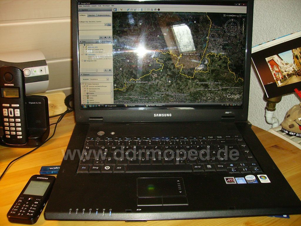

Wenn die Daten des Standortes übermittel werden, kann die ganze Sache am Computer ausgewertet werden.
In meinem Beispiel übertrage ich die Daten per bluetooth und zeige sie per Google direkt in der Karte an.
...schlechtes Foto, aber beim Großklicken müsste der Marker (SR2E-M.K.-GPS) in der Karte erkennbar sein.

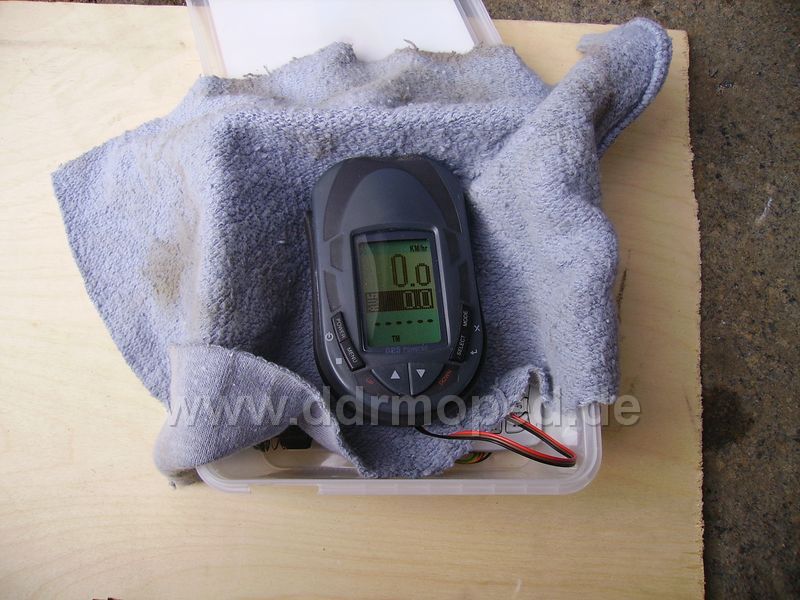

Auch wenn alles noch etwas provisorisch ist, konnten die ersten Versuche doch als sehr Gelungen bezeichnet werden. smile.gif
Verpackt habe ich die ganze Sache (erstmal) in einer alten Plastedose, wobei an einem richtigen Gehäuse schon gearbeitet wird.

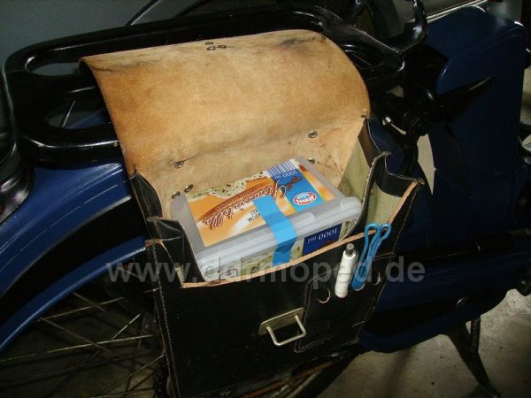

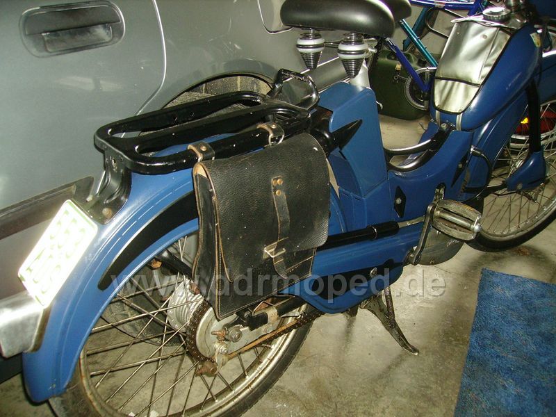

Um es jetzt auch auf unsere Fahrzeuge, also Mopeds anwenden zu können habe ich die Überwachungsanlage (erstmal) in einer Seitentasche untergebracht, wobei es geplant ist, in einem extra Gehäuse einen versteckten Ort (z.B. Federkasten) zur Unterbringung zu nutzen. Bei anderen Mopeds (KR50, Schwalbe...) ist ja mehr Platz unterm Panzer und beim S50/51 bietet sich der Luftfilterkasten an.
In dem Falle ist es allerdings ratsam ein Kabel zum Laden der Akkus heraus zu führen.
