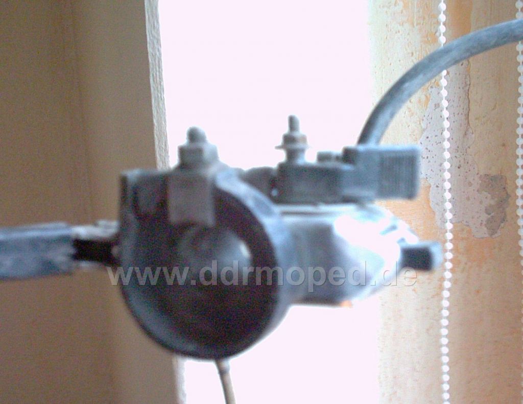

gehört da ne feder zwischen? sind die alten amaturen 75-76

hey, nein da sollte keine feder zwischenkommen, es kann sein das die öse, wo die schrau´be durschgesteckt ist zu lang ist...musste absägen...oder schliefen...

nichts absägen. Da kommt eine Gummischeibe rein. Sonst funktioniert die Rastung des Hebels nicht mehr.

achso, okay...hab es damals so gemacht und der hebel blieb bis zum zurückhebeln in dieser position...muss aber dazu sagen das meine verbastelt war...
