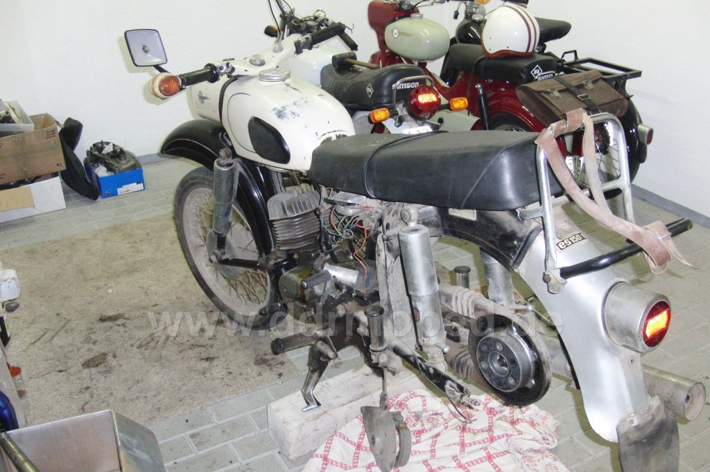

Hallo zusammen,
über den Themen Bereich Sr2, wo die Doku meiner Restauration hinterlegt ist, bishin zur Star Restauration im Vogelserienbereich .... bin ich nun bei der MZ meines Vaters angelangt. Mein Ziel ist es diese Instandzusetzen und wieder Fahrtüchtig hinzubekommen. In weiteren Zielen quasi eine Patina Restauration ;-)
Seht erstmal auf den Bildern selbst.... folgende erste Schritte habe ich geplant.
- Tank reinigen und versiegeln
- Gasbowdenzug muss gewechselt werden
- rechter Blinker
- säubern vom GANZEN
- linker Seitendeckel suchen und herausfinden wo die Zyndspule befestigt war ...
Falls mir jemand mit Bildern hinfreich sein kann, wäre ich sehr dankbar!
Micha

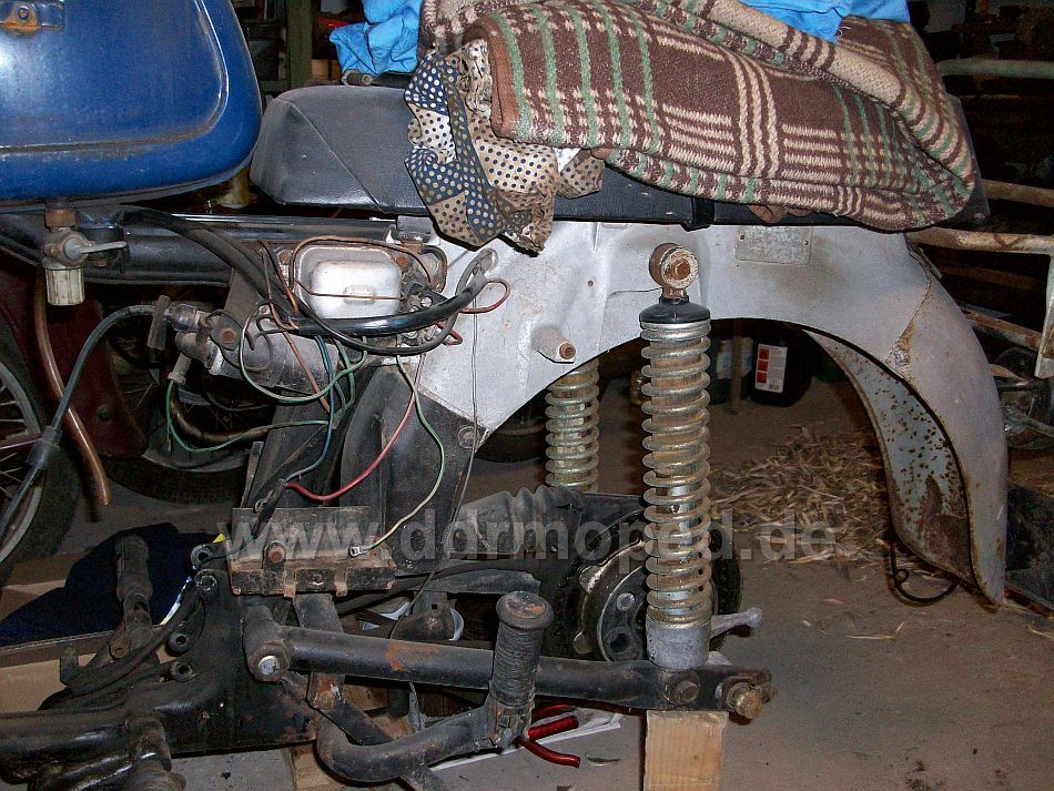

und die besagte Seite ... wo ich das Blech noch suchen muss ... da ist es aber aufm großen Grundstück manchmal schwer Sachen zu finden rolleyes.gif
Mfg Micha

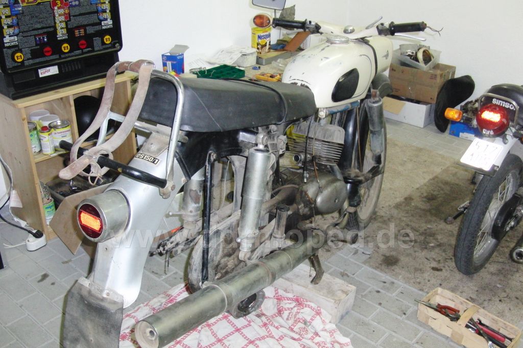

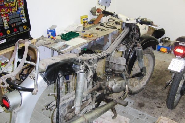

Soweit war ich jetzt schonmal gekommen ...
Mfg Micha

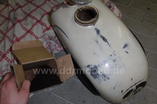

So und schaut mal wieviel Rost drin war ... der Tank muss dringend gemacht werden ...
Mfg Micha

Deine ES macht auf den Bildern noch einen wirklich sehr guten Eindruck. Muß wohl hauptsächlich alles nur gründlichst gereinigt und poliert werden!?

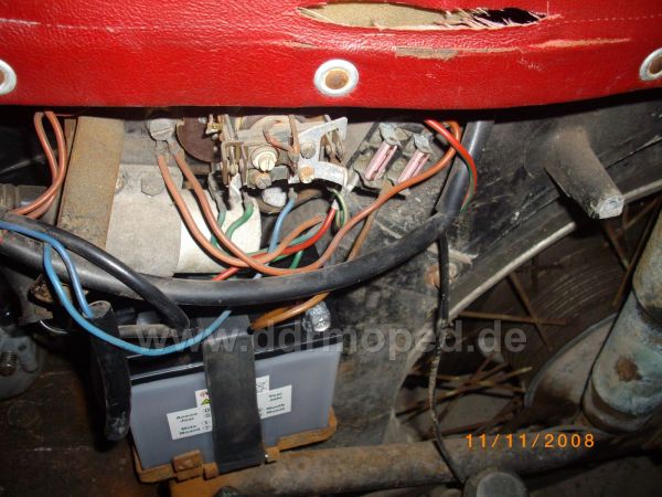

Ist zwar eine TS aber die Zündspule ist an der selben Stelle.
M.f.G. Ebs
