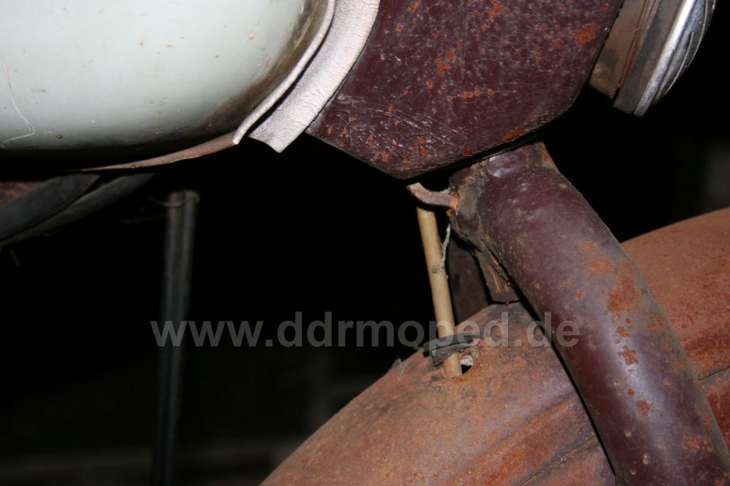

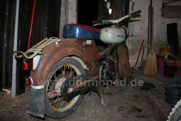

Hallo Spatzenfreunde,
ich hatte neulich schon in meinem KR50-Threat erwähnt, daß mir so ein kleiner Geselle ins Haus geflattert ist. Da er in einem stark invaliden Zustand ist, hab ich jetzt auch schon einige Fragen zur Originalität, fehlenden Teilen und Ersatzteilbeschaffung. Gute Ratschläge sind immer willkommen.
Aber zuerst ein paar Bilder des Hauptakteurs:

noch eins

und noch eins
