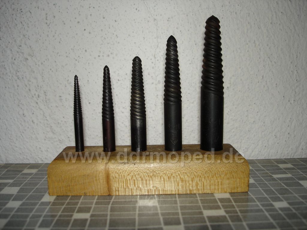

Cloyd
Geschrieben am: 01.03.2010, 18:08
Beiträge: 3467
Mitgliedsnummer.: 2144
Diese Ausdreher gibt es bestimmt im Baumarkt.Die sehen so ähnlich aus wie Tannenzapfen.Am besten einen Mitarbeiter fragen, falls nicht alle wegrennen wenn Kunden kommen...solls ja geben. laugh.gif
Viel Erfolg!
mfg Toni
1964 Spatz, rot, patiniert
Wolfgang
Geschrieben am: 02.03.2010, 10:23
Beiträge: 2976
Mitgliedsnummer.: 195
Mitglied seit: 14.01.2006
So sehen meine Gewindeausdreher aus.
Du brauchst aber nur den kleinsten.
Simsonschrauber23
Geschrieben am: 02.03.2010, 14:12
Beiträge: 1697
Mitgliedsnummer.: 3115
Mitglied seit: 17.02.2010
