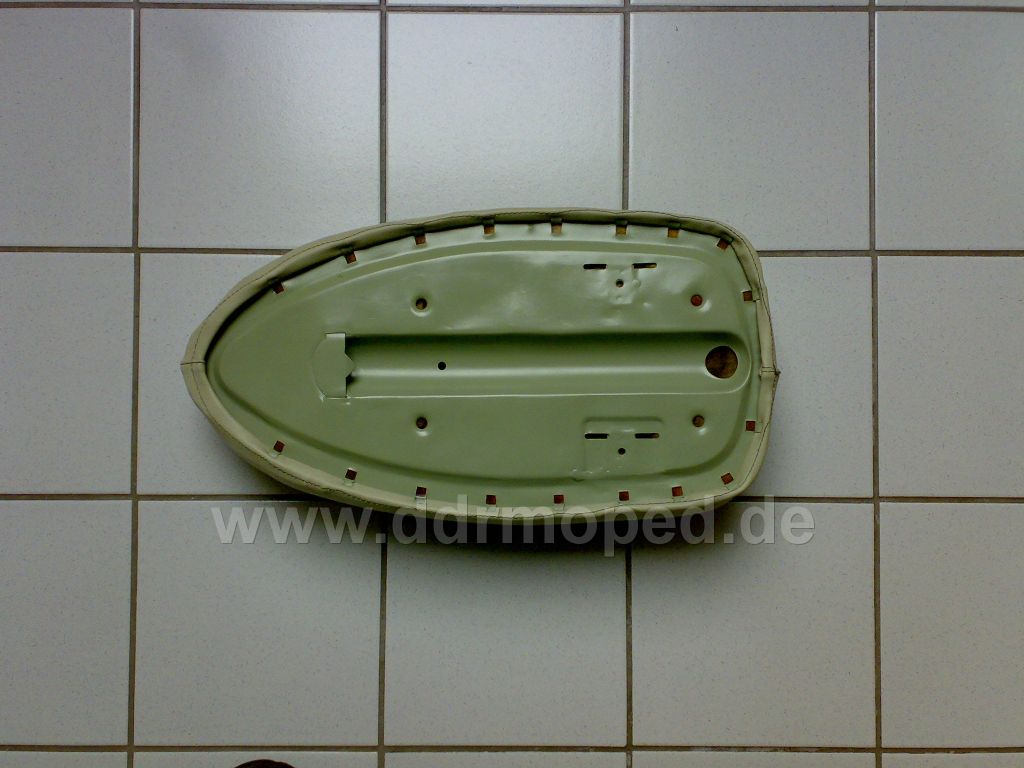

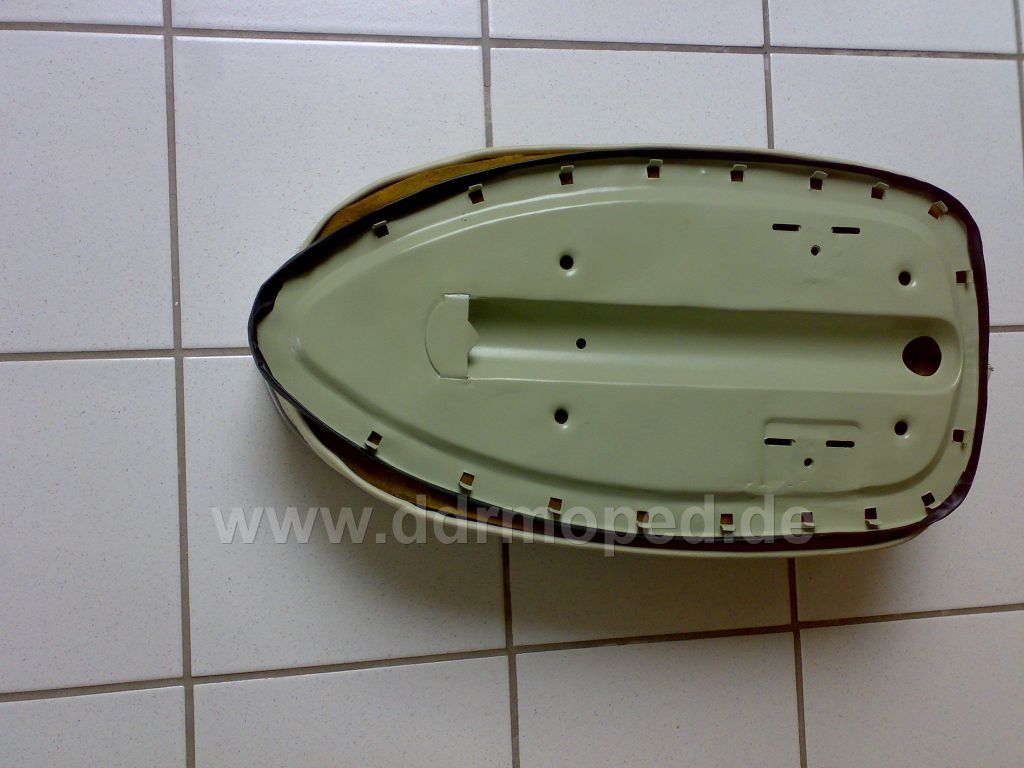

Wollte heute meine Sitzbank vom Spatz neu beziehen,
doch irgendwie passt das alles irgendwie nicht!?
Das Schaumstoffpolter ist an den vorderen Flanken breiter als das Sitzbankunterteil!?
Ist das manchmal das falsche Schaumstoffpolster? Hatte ich mal zusammen auf nem Teilemarkt gekauft.
Der Bezug ist der "Große" von Concorde. Die passen ja ansonsten auch immer super _uhm.gif hmm.gif
Hat jemand einen Tipp für mich oder evtl. die Maße einen Schaumstoffpolsters!??
Gruß Tobi

Na das Problem ist aber das ich das Blech gar nicht soweit runtergedrückt bekomme um den Bezug zu befestigen!??? hmm.gif

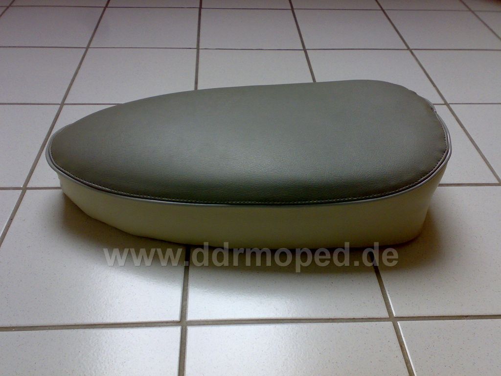

Hab es jetzt doch noch geschafft!
Mußte mich ordentlich auf´s Blech knien und den Schaumstoff kräftig eindrücken. Bin einmal schweißgebadet aber glücklich das es doch noch geklappt hat biggrin.gif biggrin.gif biggrin.gif
Aber einen Verbesserungsvorschlag habe ich noch für den Bezug.
Das Band zum zusammenziehen des Bezuges sollte etwas dicker gewählt werden. Dadurch lässt sich dann der Bezug besser hinter den Metallklammern befestigen. Also ein rausrutschen kann somit nicht so schnell passieren da sich eine dickere Wulst bildet die besser klemmt.
Lasse meinen erstmal so, doch sollte er rausrutschen werde ich ein dickeres Band einfach mal probieren.
Ansonten TOP!!!
Gruß Tobi

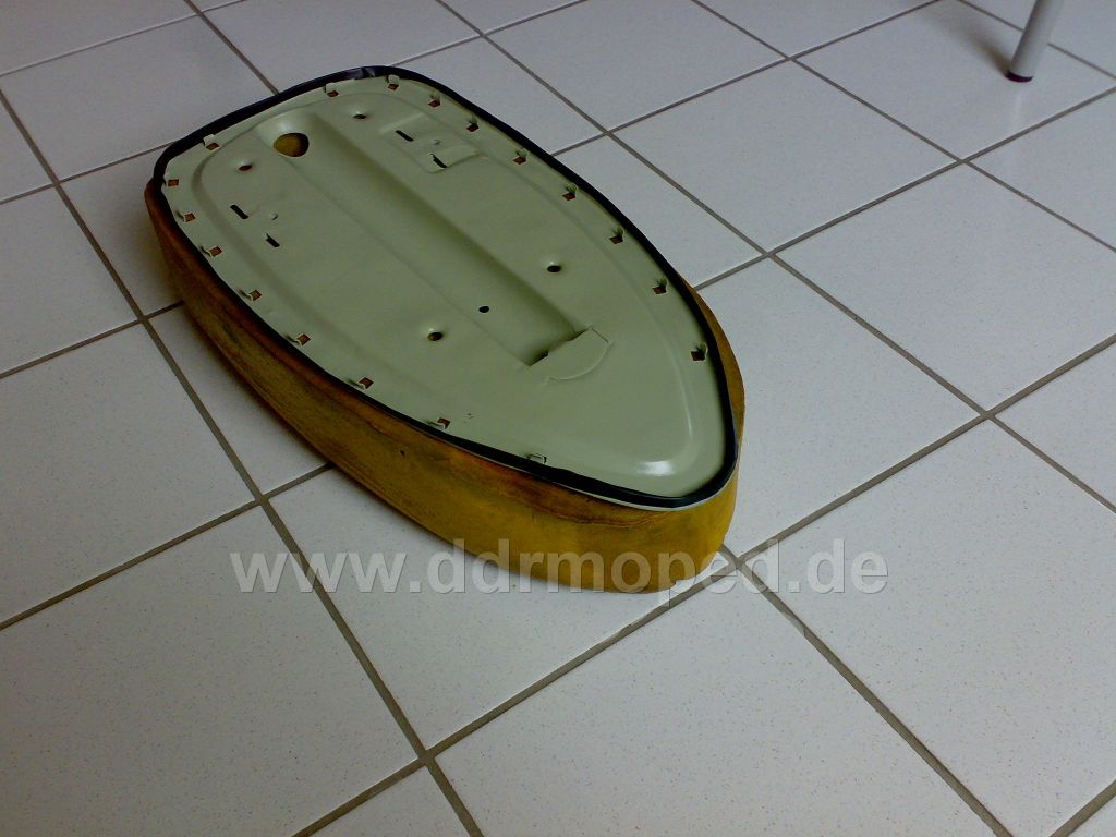

Hat das Blech jetzt ne Beule oder sieht das nur so aus?
S70E/2---Dorfmoped
SR2E---Dekomoped
dragonbeast
Geschrieben am: 28.02.2010, 15:11
Beiträge: 1665
Mitgliedsnummer.: 675
Mitglied seit: 01.07.2007
QUOTE (Raging-Ric @ 28.02.2010, 14:15)
Wo meinst du denn genau!?
Kann sein das sich das Bodenblech minimal verzogen hatte, als ich ein Verstärkugsblech von innen angeschweißt habe damit die Sitzbank nach vorne hin nicht mehr so schnell verbiegt!!! rolleyes.gif
S70E/2---Dorfmoped
SR2E---Dekomoped
dragonbeast
Geschrieben am: 28.02.2010, 15:54
Beiträge: 1665
QUOTE (Raging-Ric @ 28.02.2010, 15:18)
Nee das ist minimal vom schweißen. Glaub mir, mit dem Blech dahinter drückt da kein knie so schnell was rein. Fällt wirklich kaum auf und wirkt nur bei diesem Bild so stark.
