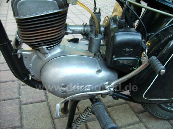

Hallo Jungs, ich habe ein Problem, ich habe keinen Ganghebel, zumindest kann ich ihn nicht auf dem Dachboden finden rolleyes.gif
dafür habe ich zwei bilder
Motor 1
Motornummer 17******
Der Motor hat ein paar Gußabsatzstücke
Motor 2
Motornummer 15********
Zur Frage, ich suche aus den beiden den 3Gang
ohne das ich einen Ganghebel habe.
Ich tippe ja darauf das der untere Motor der 3Gang ist, wegen Motornummer und wegen der fehlenden Gußstücke
Grüße karl

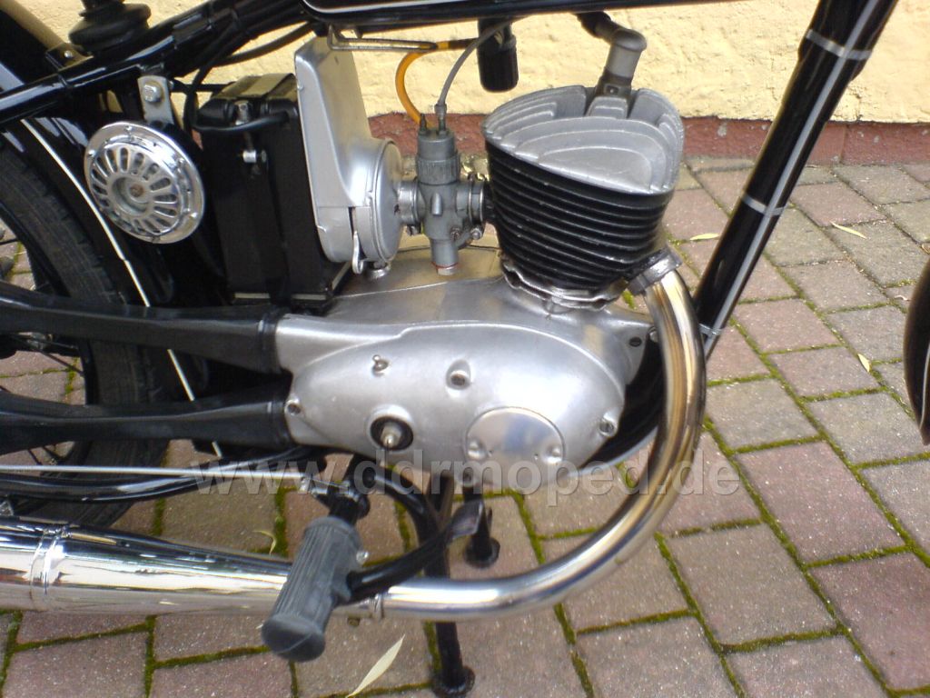

Hallo Karl,auf deinen Bildern kann man schlecht was erkennen, aber hier ist mal ein RT 3 Gang Motor
Gruß Toralf

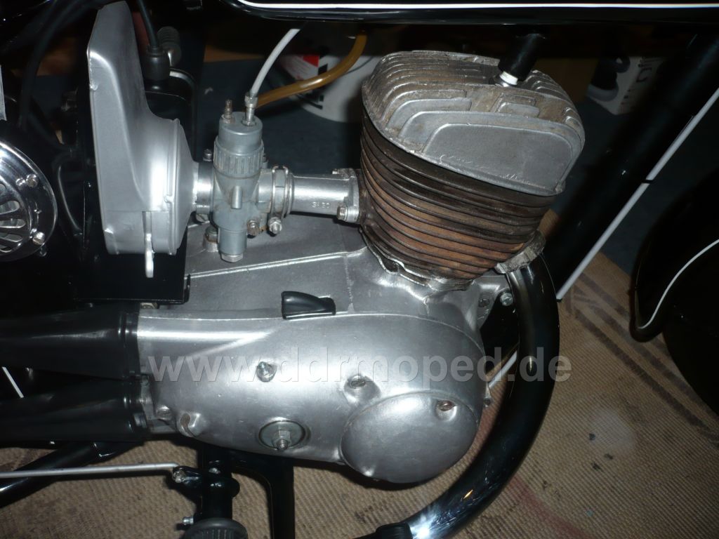

und das ein RT 4Gang Motor.Gruß Toralf
Gruß Toralf
