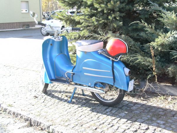

Hallo habe mal wieder eine frage. Wo befestigt ihr das Nummernschild?Da mein kr 50 noch keine Löcher im Schutzblch hat und ich am liebsten auch keine rein boren möchte wegen orginal.Gruss Pierre

Hallo pierre,eine Möglichkeit wäre einen Blechstreifen anfertigen der an der Innenseite der Blechverkleidung mit dem rücklicht verschraubt wird .Dann unter der Verkleidung rausgeführt wird und das Kennzeichen befestigt werden kann.Ich stelle ein Bild bei vielleicht kann man etwas erkennen.mfg andi cool.gif

Meiner Meinung nach sieht das Schild an der Seite befestigt noch schlimmer aus wie hinten.
Wenn man ein längeres Eisen nimmt und das Schild ähnlich befestigt wie auf dem ersten Bild, nur etwas weiter oben und etwas nach vorne geneigt sähe es bestimmt ganz gut aus.

Wenn mann es ganz genau nimmt, darf es überhauptnicht an der Seite angebracht werden! dry.gif rolleyes.gif
§60a Abs.2 StVZO: "...müssen hinter dem Fahrzeug in einem Winkelbereich von je 45° beiderseits der Fahrzeuglängsachse.....lesbar sein."
