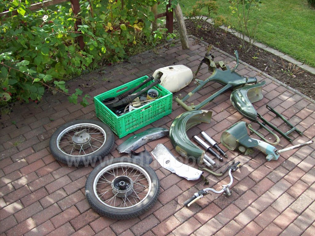

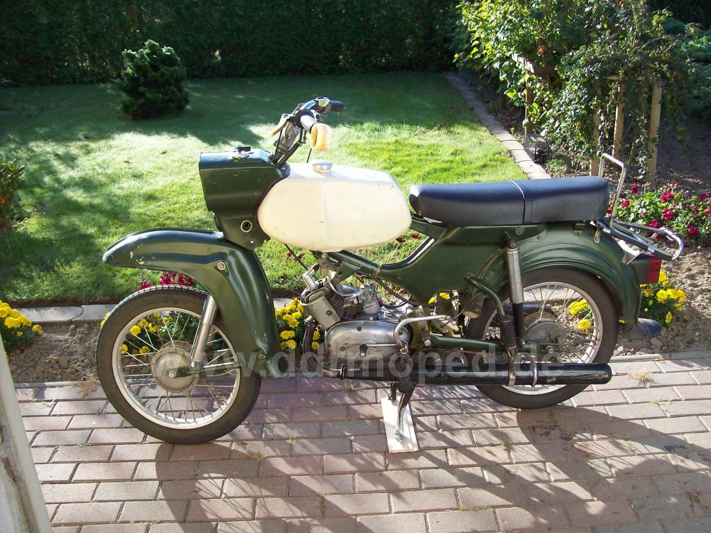

Hier mal die Basis ^^
Grüße Stefan

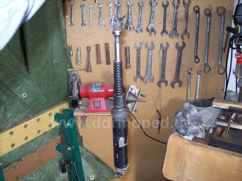

So in der zwischen Zeit heist es warten und einige Teile bestellen und andere zu säubern und wieder neu zu machen ^^
Hier hab ich meine Stoßdämpfer neu gemacht
vorher..
Grüße Stefan
SR1, SR2, Spatz, K50, Star, Habicht, Sperber, KR51/1S, KR51/1, KR51/2, SR50, S50N, S50B, S51, S51Enduro, Duo4-1, SL1,

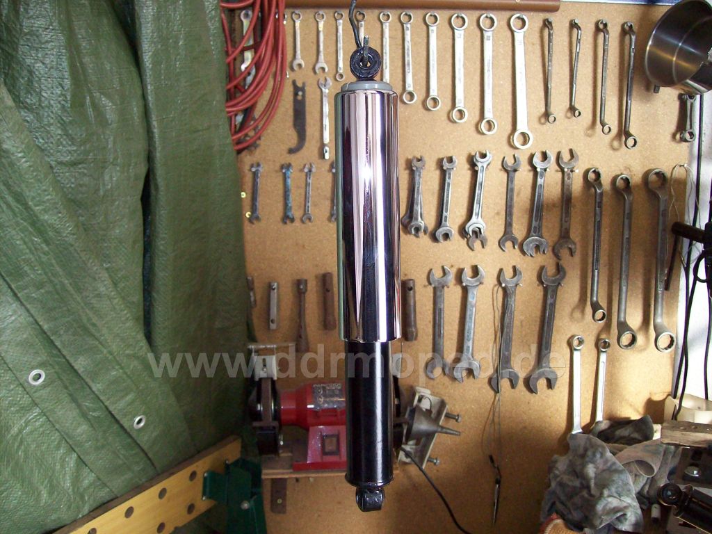

Grüße Stefan

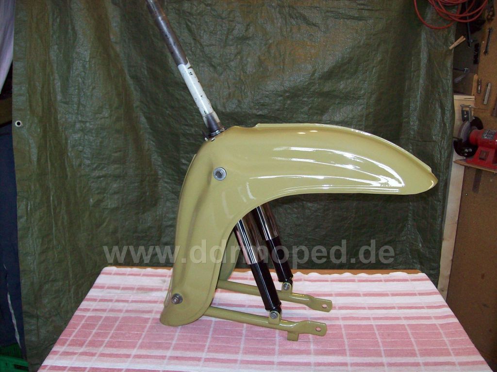

So es hatte zwar ein bisschen gedauert aber meine Teile sind wieder da und das zusammen bauen kann beginnen ^^
Angefangen hab ich mit dem Vorderbau. Und zwei der restaurierten Stoßdämpfer haben schon ihren Arbeitsplatz eingenommen ^^

Alle vögel sind schon da...
Geschrieben am: 13.02.2010, 19:38
Beiträge: 473
Mitgliedsnummer.: 2393
Mitglied seit: 25.06.2009
Nur eine Sache: ich glaub du hast hintere Hülsen für vorne genommen.
Willst du den Lenker wiederverwenden, oder ein Orginalen dran bauen?

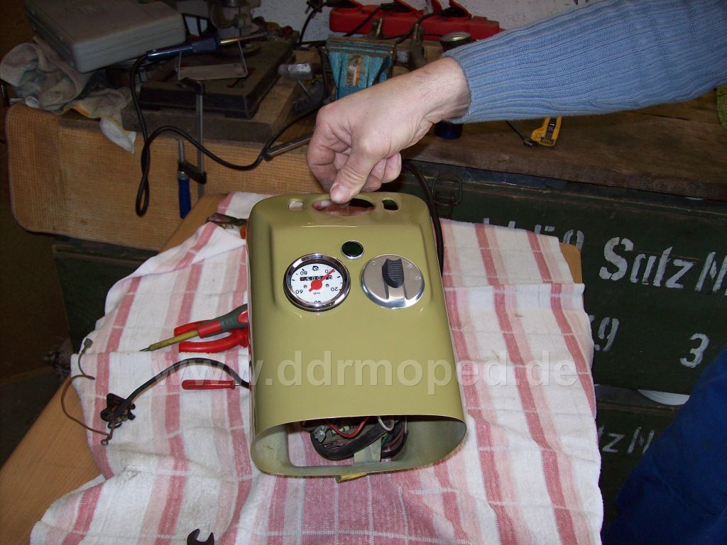

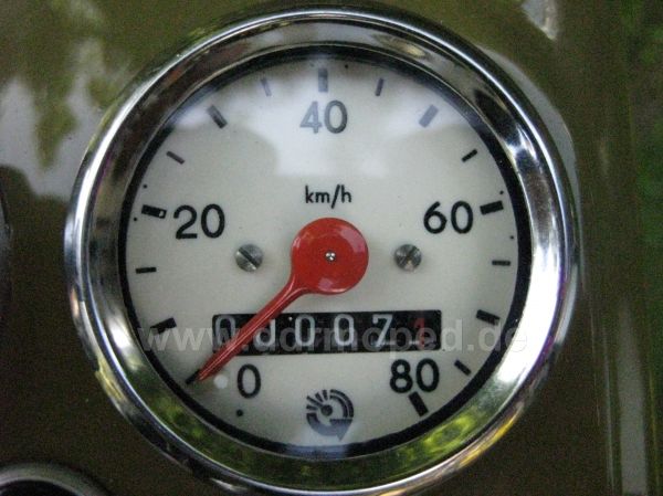

Und weiter ging es mit der Lampenmaske. Die hat eine neue echtglas Leerlauf anzeige , nen nagelneuen Tacho, nagelneues Zündschloss und Zündschlossabdeckung bekommen

Ja das stimmt es sind Hintere Hülsen ist aber beabsichtigt so denn ich finde es obtisch besser mit den längeren Hülsen. Das das einzigste was vlt nicht original so ist.
Nein hab schon einen neuen Lenker zu liegen, einen originalen.

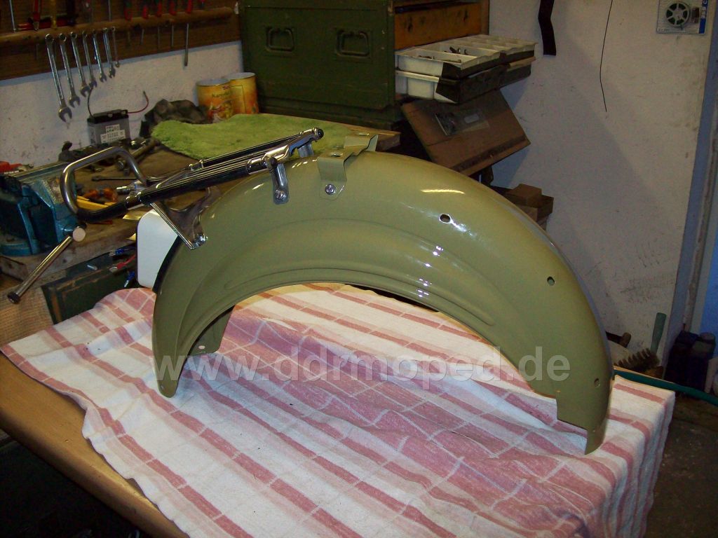

Nachdem das geschaft war habe ich noch das hintere Schutzblech neu verkabelt, die Lampe und den Gepäckträger montiert.

Lowrider2905
Geschrieben am: 13.02.2010, 20:03
Beiträge: 980
Mitgliedsnummer.: 912
Mitglied seit: 04.11.2007
Den Vorbau darfst du nochmal zerlegen, denn du hast leider den Bremsbowdenzug nicht durch das Loch gefädelt sad.gif
Ansonsten sieht das alles nach sehr hochwertiger Arbeit aus.

Geschrieben am: 13.02.2010, 20:07
Beiträge: 473
Das wird etwas fummelig. Du kannst ihn aber eigentlich ja auch von oben durchschieben.
Kannst du mir vielleicht mal von der Lenkerbefestigung ein Bild machen?
Geschrieben am: 13.02.2010, 20:40
Beiträge: 12028
Die Farbe ist gut geworden . Der Bremsbowdenzug wird natürlich innerhalb des Vorderkotflügels verlegt . Ist 'ne ziemliche Fummelei .
Dein Tachometer ist eigentlich einer für die KR 51/2 ab 1980 .
Der für die SR 4- Typen ab 1971, bzw Schwalben ab selbem Produktionsjahr sieht eigentlich so aus :

Ja ich weiss das ich den noch nicht drinn habe aber das mache ich immer erst später und das geht denn auch noch ist wir ihr schon sagt nur etwas fummilig aber geht.
Danke smile.gif ich finds auch etwas besser mit denn längeren Hülsen.
Ja gut der Tacho ist etwas anders aber ist jetzt nicht zu ändern und ich denk ist kein Weltuntergang oder biggrin.gif ?

Geschrieben am: 13.02.2010, 22:47
Beiträge: 12028
Solange er funktioniert, funktioniert er .
Wenn er fix und fertsch is', setz' mal 'n paar Bilder rein .
