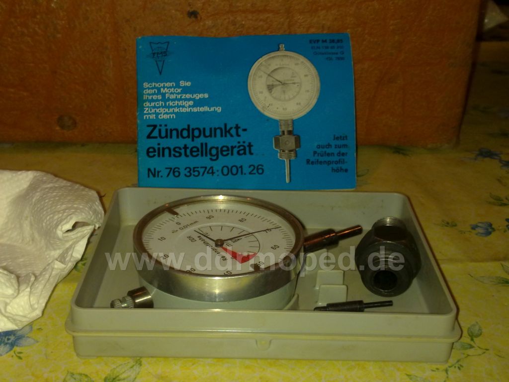

Hallo Leute tongue.gif ,
Der Abstand beim Verbrecher muß genau wie bei der Zündkerze 0,4 betragen!!!
Zum Einstellen der Zündung benutze ich die in den angehängten Bildern dargestellten Geräte- gute alte DDR Qualität, die dabei unersetzbar ist.
Bei deren Benutzung muß ich auch kein Polrad zerrstören um einen Nocken zu gewinnen.
Züneinstelluhr:

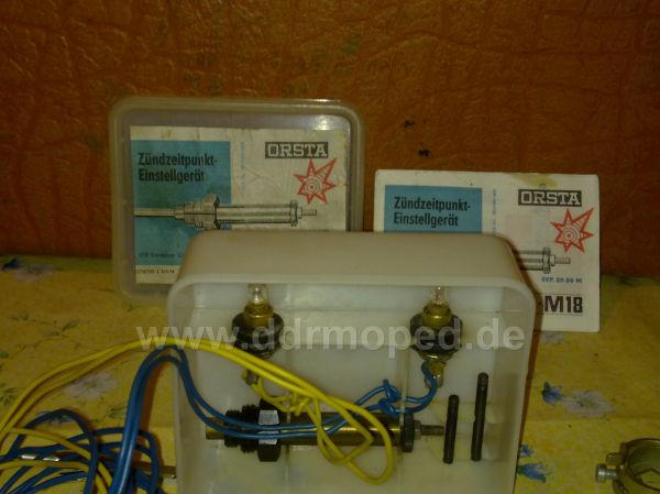

seg02
Geschrieben am: 08.02.2010, 18:53
Beiträge: 2011
Mitgliedsnummer.: 1724
Mitglied seit: 09.12.2008
..... und hier noch das ultimative Zündzeitpunkteinstellgerät mit Prüflampen!!!
Geschrieben am: 08.02.2010, 19:17
das obere nenne ich auch mein eigen thumbsup.gif , das untere ist interessant.
Ich kenne das nur als Bastellösung mit Draht und Glüobst.
Gruß Enno
