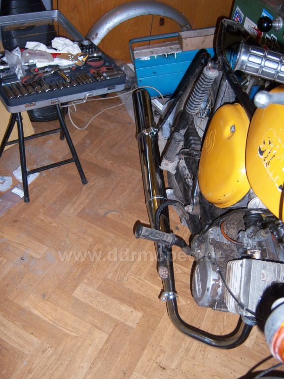

Heute habe ich die neuen Zuganker eingebaut und den neuen Auspuff angebracht. Sicherlich werde ich diesen wieder demontieren, habe nur eine Probe gemacht ob er auch ranpasst.
Schon ein schöner Mist, dass der Auspuff so gebaut ist, dass man ihn aufbiegen muss um den Krümmer reinzubekommen. Nach Einstecken des Krümmers habe ich alles wieder geplant. Dann habe ich noch einen alten, originalen Kickstarter angebracht.
Zum Foto: Es zeigt den Auspuff und das von mir demontierte "Heck".

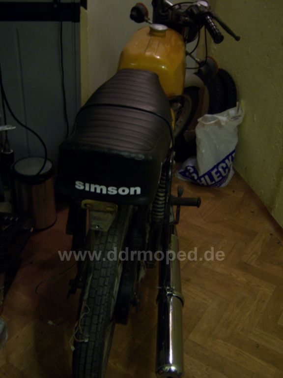

Ich hab heut meine alte Sitzbank genommen, den Schaumstoff rausgeschnitten und die Neue zusammengebaut und bezogen. Das einzigste Problem sah ich darin, dass mein altes Blech hinten eine Metallerhöhung besaß, trotzdem klappte alles wie ich finde kann sich meine Arbeit sehen lassen! Da kommt sicherlich noch ein Schwarz-grellblauer DDR Schonbezug drauf.

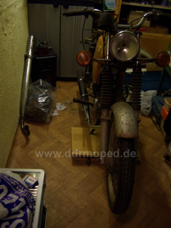

Danach hab ich die S51 auf 2 Bretter gestellt, damit das Vorderrad richtig abhebt, ihr werdet sicherlich schon Ahnen was kommt, aber erst der Reihe nach...

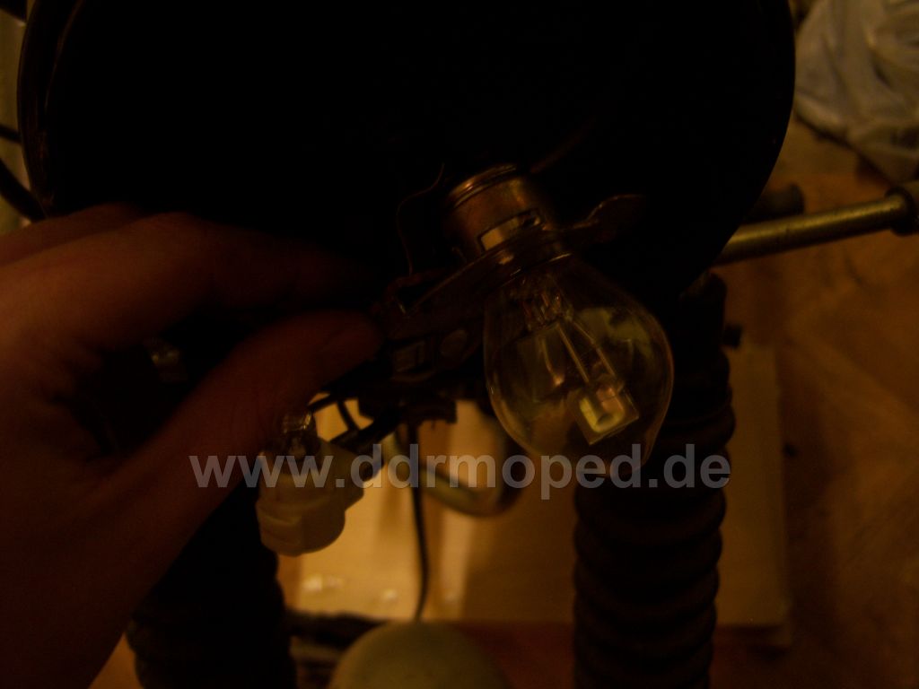

Jetzt habe ich die alte Glühbirne ( alle Beide Drähte durchgebrannt ) gegen eine neue 35 Watt Glühbirne ersetzt.

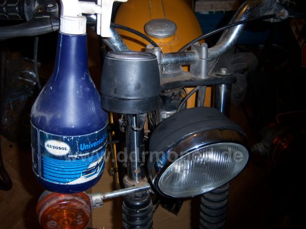

Alles wieder zusammengebaut, den Chromring noch fein poliert und die Lampe und Tacho mit Autosol gereinigt. ( Das Zeug muss bestimmt über 20 Jahre alt sein, mich wunderts überhaupt dass das noch reinigt )

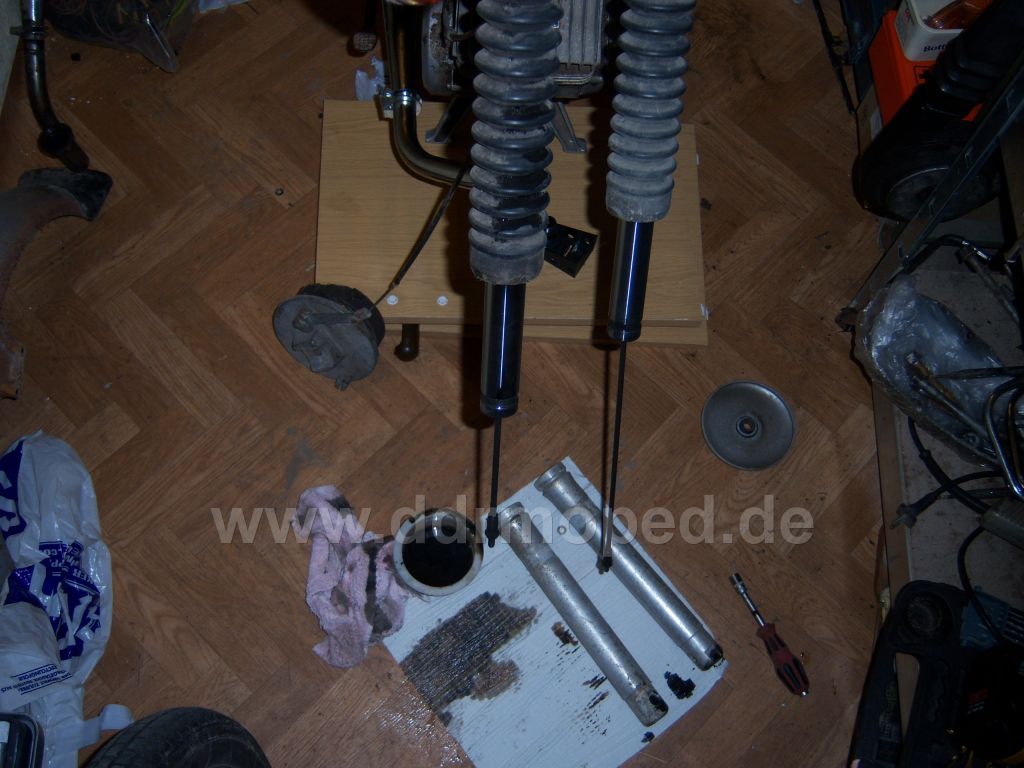

Und zum Schluss gings ans Eingemachte... neben neuen Simmerringen kommen auch verstärkte Federn rein. Ein Faltenblag ist gerissen, aber ich versuch den zu Kleben, wenn nix hilft brauch ich nen Gebrauchten.
